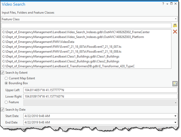

検索を実行するには、1 つまたは複数のメタデータ準拠のビデオ (個々のビデオ ファイルまたはビデオ ファイルのディレクトリー) を指定する必要があります。 入力ファイル、フォルダー、およびフィーチャクラス の下で、ドロップダウン矢印をクリックし、検索操作に追加する入力のタイプを選択します。
  • フォルダー - ビデオ ファイルが含まれている 1 つまたは複数のフォルダーを指定します。 12 種類のビデオ形式がサポートされています。
  • ビデオ - 1 つまたは複数のビデオ ファイルを指定します。 12 種類のビデオ形式がサポートされています。
  • フィーチャクラス - 検索の定義に使用する 1 つまたは複数のフィーチャクラスを指定します。 指定したいずれかのフィーチャと交差するビデオ フレームが検索結果の候補として識別されます。
指定した入力のタイプによって、指定可能なファイルのタイプが決まります。 指定したファイルまたはディレクトリーがツールの入力ウィンドウにリストされます。 複数のフォルダー、ビデオ、フィーチャクラスを指定できます。 検索の入力を削除するには、入力ウィンドウでエントリーを選択し、削除 ボタン をクリックします。

地理範囲によって検索するには、次の 4 つのオプションがあります。
  • フレーム範囲の検索 - ビデオ プレーヤー表示内を右クリックして フレーム範囲の検索 を選択し、ビデオ フレームの座標をキャプチャーして ビデオ検索 ウィンドウに転送します。
  • 現在のマップ範囲 - マップ表示の現在の範囲によって指定します。
  • 境界四角形 - マップ表示上に境界四角形を描画することによって指定します。 境界四角形を描画 ツール をクリックし、マップ表示上に四角形を描画します。 境界四角形の地理マップ座標が表示されます。 境界四角形を何度も描画し直すことができ、最も新しい境界四角形の座標が空間範囲として維持されます。
  • フィーチャ - ドロップダウン矢印をクリックし、マップにロードして コンテンツ ウィンドウに表示するフィーチャクラス レイヤーを選択します。 これにより、単なる矩形範囲ではなく、任意の形状を検索できます。
時間範囲による検索
日付と時刻の範囲を指定することで検索を絞り込みます。 日付による検索 チェックボックスをオンにし、開始日時と終了日時を指定します。 タイム スタンプが指定した時間範囲内にあるすべてのビデオ セグメントが検索の候補として識別されます。

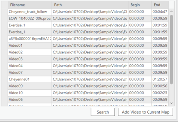

指定した検索条件を満たすビデオ ファイルおよびビデオ ファイル内のセグメントが検索結果ウィンドウにリストされます。 結果ウィンドウに示されているビデオ セグメントは、指定した検索条件すべてを満たしています。 検索条件のすべてではなく一部しか満たしていないビデオ セグメントは結果ウィンドウに表示されません。 ディレクトリー パスとビデオ ファイル名が、そのビデオ ファイル内の識別されたセグメントの開始と終了のタイム スタンプとともにリストされます。
ビデオ検索結果ウィンドウにリストされている任意のビデオをマップ表示内にロードできます。 リストでビデオ ファイルをハイライト表示し、現在のマップにビデオを追加 をクリックします。 ビデオが新しいビデオ プレーヤーにロードされ、検索条件を満たすセグメントの始点と終点がリストされます。
