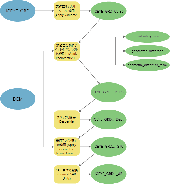

[Image Analyst] ツールボックスの [合成開口レーダー] ツールセットには、ICEYE Ground Range Detected (GRD) データから、キャリブレーションとテレイン補正の済んだ解析可能な画像データを生成するのに使用できる 5 種類のツールが用意されています。 次の表と図に示すように、解析可能な ICEYE GRD データを生成するために以下のツールを使用します。

ICEYE GRD データの解析可能な画像データを処理するためのワークフロー
