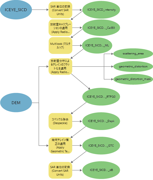

ICEYE SICD のワークフロー
ICEYE SICD の処理の注意事項
ICEYE SICD データは、Single Look Complex (SLC) 画像です。 SLC 画像は複素数値の配列として格納されます。 アプリケーションにより強度値のみが要求された場合は、ワークフローの最初に SAR 単位の変換 ツールを実行して値を複素数値から強度値に変換します。これにより、ツールの実行時間が短くなり、出力サイズが小さくなります。 アプリケーションにより複素数値が要求された場合は、SAR 単位の変換 ツールを使用しないでください。 放射量キャリブレーションの適用 ツール、放射量分析によるテレインのフラット化を適用 ツール、スペックル除去 ツールで複素数型の入力を使用すると、位相が変更されることなく、振幅成分が補正されます。
ICEYE SICD 補助プロダクトは、画像の値をデジタル数値からベータ ノート、シグマ ノート、ガンマ ノートにキャリブレーションするための多項式を備えています。
マルチルック は、ワークフロー内のオプション ツールです。データをダウンサンプリングするために使用でき、やはりツールの実行時間が短くなり、出力サイズが小さくなります。
