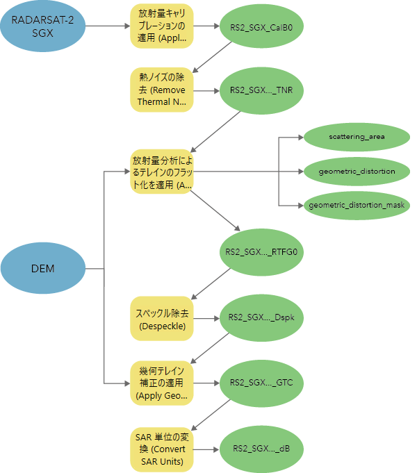

RADARSAT-2 グランド レンジ データ ワークフロー
このジオプロセシング モデルは RADARSAT-2 SGX データのワークフローを示していますが、SGF、SCN、SCW、SCF、SCS データにも同じワークフローを使用できます。
処理の注意事項
ノイズ レベル ファイルが、熱ノイズの除去を実行するために RS2 SGX、SGF、SCN、SCW、SCF、SCS 補助プロダクトで提供されます。 キャリブレーション済みデータに対して推定計器ノイズが提供されるため、熱ノイズの除去 ツールの前に 放射量キャリブレーションの適用 ツールを実行します。
いくつかの ScanSAR (SCF および SCS) プロダクトでは、熱ノイズの除去がすでに実行されています。 これらのプロダクトのメタデータで noiseSubtractionPerformed パラメーターが True に設定され、熱ノイズの除去を実行済みであることを示しています。 これらのプロダクトの解析可能データを作成するときは、ワークフローから 熱ノイズの除去 ツールを除外します。
