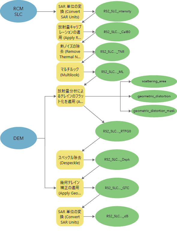

Image Analyst ツールボックスの合成開口レーダー ツールセットには、キャリブレーションとテレイン補正の済んだ解析可能な画像データを生成するツールが用意されています。 次の表にリストされているツールは、以下の図に示すように、すぐに分析できる RCM SLC データを生成するために使用されます。

RCM SLC ワークフロー
処理の注意事項
ノイズ レベル メタデータが RCM SLC 補助プロダクトで提供され、ノイズの除去を実行することができます。 キャリブレーション済みデータに対して推定計器ノイズが提供されるため、熱ノイズの除去 ツールの前に 放射量キャリブレーションの適用 ツールを実行します。
