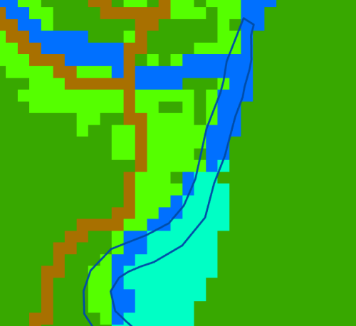

  1. 再分類するエリアを拡大します。
    対象地域にズーム
    濃い青色のポリゴンは、河川を定義するフィーチャです。

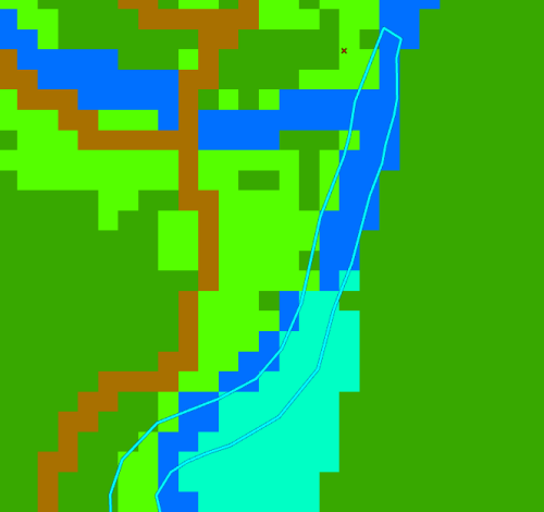

  2. ピクセル エディター タブで、領域モード の下にあるドロップダウン矢印をクリックし、新規 を選択します。
  3. 領域 の下にあるドロップダウン矢印をクリックし、フィーチャを領域に変換 を選択します。
  4. マップ ビュー内のフィーチャをクリックします。
フィーチャを領域に変換
これにより、フィーチャのジオメトリーを使用して領域が作成されます。

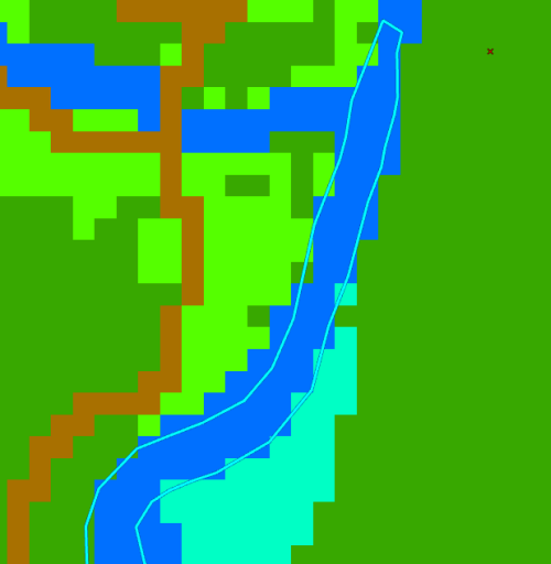

  1. 操作 ドロップダウン メニューをクリックし、ギャラリーから フィーチャを使用して再分類 を選択します。
    これにより、ピクセル エディターの操作 ウィンドウが開きます。
  2. 入力フィーチャ ドロップダウン矢印を使用して、データの再分類に使用するフィーチャクラスを選択します。
  3. フィールド ドロップダウン矢印を使用して、クラス情報を含むフィーチャクラス内のフィールドを選択します。 有効な再分類フィールドとして受け付けられるのは、整数のフィールドのみです。
  4. 適用 をクリックして、選択した領域を再分類します。
ピクセルを水域に再分類
