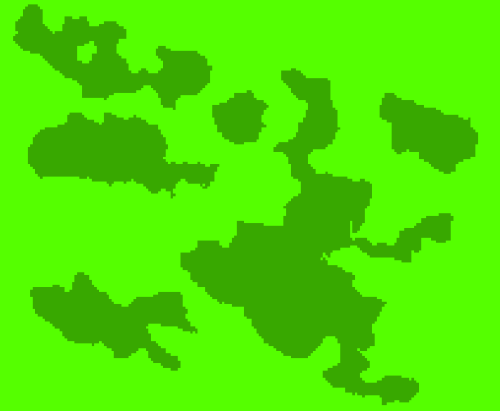

  1. クラスを編集するエリアを拡大します。
  2. 編集 グループで、現在のクラス ドロップダウン矢印を使用して、再分類するピクセル クラスを選択します。 低アルベド ピクセルとして表示されている誤ったシャドウを再分類するため、そのクラスを選択します。
  3. 新しいクラス ドロップダウン矢印を使用して、新しい置換クラスを選択します。 この場合、ピクセルを落葉樹に再分類します。

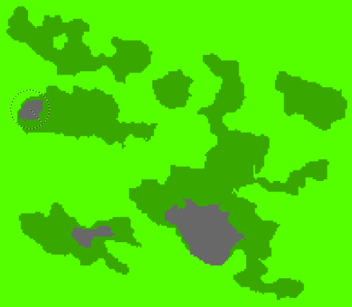

  1. 再分類 ドロップダウン矢印をクリックして、ピクセルの選択に使用するツールを選択します。 オブジェクト全体を一度に編集するため、オブジェクトの再分類 ツール を選択します。
  2. マップ表示上で暗い色のピクセルをクリックし、マウス ボタンを押したまま、シャドウ全体を囲むようにゆっくりと円を描きます。 マウス ボタンを離すと、すべての暗い色のピクセルが落葉樹に再分類されます。
    オブジェクトの再分類
  3. ラスター内のシャドウの再分類を続けます。 必要に応じて、現在のクラス と 新しいクラス の選択を変更します。
