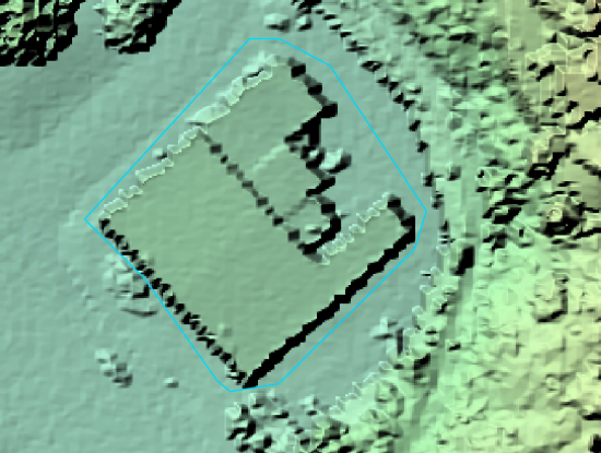

領域の選択
削除したい建物をはっきり確認できたので、これを領域として選択し、地表の値を内挿して地形モデルを取得します。
  1. [ピクセル エディター] タブで、 [領域モード] の下にあるドロップダウン矢印をクリックし、 [新規] 新しい領域の定義 を選択します。
  2. [領域] の下にあるドロップダウン矢印をクリックし、 [ポリゴン] ポリゴンをスケッチ を選択します。
  3. 建物を囲むポリゴンを描画します。ポリゴンを閉じるにはダブルクリックします。
    新しい領域ポリゴン

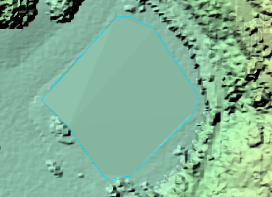

表層モデルからの地形の値の取得
建物を削除して地形の値を取得するには、いくつかの方法があります。 このワークフローでは、頂点の値を使用して、選択した領域内の値を内挿します。
  1. [操作] ドロップダウン メニューをクリックし、ギャラリーから [頂点から内挿] 頂点から内挿 を選択します。
    これにより、 [ピクセル エディターの操作] ウィンドウが開きます。
  2. 作成した領域が選択されていることを確認します。 選択されていない場合、 [領域] グループの [選択] ツール 領域の選択 をクリックし、その領域を選択します。
  3. 使用する [内挿方法] を選択します。 このワークフローでは、 [線形間引き] を選択します。
  4. 必要に応じて、 [ブレンド] チェックボックスをオンにすることで、その領域のラスターをよりシームレスにすることができます。 [ブレンド幅] として「 2 」(ピクセル) を選択します。
  5. [ピクセル エディターの操作] ウィンドウで、 [適用] をクリックします。 選択した領域の頂点からの値を使用して地表の値が取得されます。
    頂点からの塗りつぶしの結果
