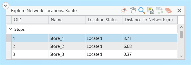

場所の探索 ツールで解析入力をクリックすると、場所の探索のオーバーレイに入力のネットワーク ロケーションとロケーション ステータスの詳細情報が表示されます。 この情報を活用して、ネットワーク ロケーションをより正確に理解します。 データ グリッドには、選択されたネットワーク ロケーションがサブレイヤーごとにグループ化されて表示されます。 選択された各ロケーションについて、ObjectID (OID)、Name、Location Status、および Distance to Network が表示されます。 この情報は、ネットワーク解析サブレイヤーの OID、Name、Status、DistanceToNetworkInMeters フィールドから取得されます。 ネットワーク ロケーション フィールドの詳細。

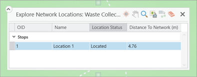

特定された場所

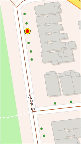

配置 ステータスは、ネットワーク ロケーションが最も近い道路上にあることを示します。
配置
マップ上に配置された入力ポイント

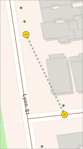

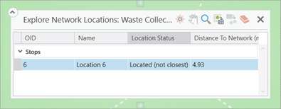

配置 (最近接でない) ステータスは、ネットワーク ロケーションがポイント ジオメトリーに最も近い道路上にはないことを示します。 これは、最も近い道路に規制があるか、バリア フィーチャによる可能性があります。
最も近い道路上に配置されていない
配置されたポイントは最も近い道路上にない

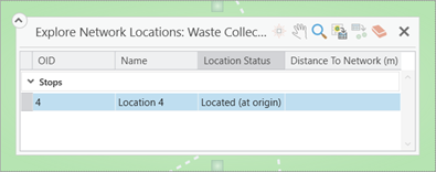

配置 (起点) ステータスは、ネットワーク ロケーションが座標系の原点/起点 (0,0) にあることを示します。 これは、ネットワーク ロケーション フィールドを使用して、ロケーションの追加を実行した場合に発生します。 SourceID、SourceOID、PosAlong フィールドは ロケーションの追加 によって入力されますが、SnapX および SnapY フィールドはデフォルト値の 0 のまま残ります。
原点/起点に配置されたネットワーク ロケーション
ポイントが原点/起点に配置されていない

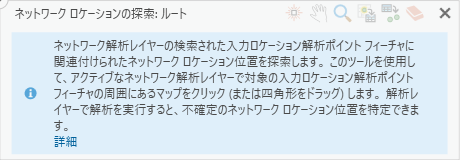

    ネットワーク ロケーションの探索: ルート ウィンドウが表示されます。 画面上のウィンドウの周りを移動して適切な配置を決めることができます。

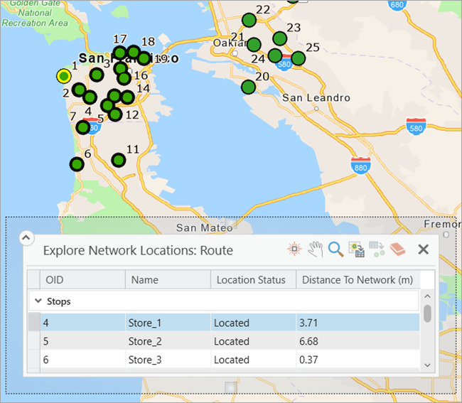

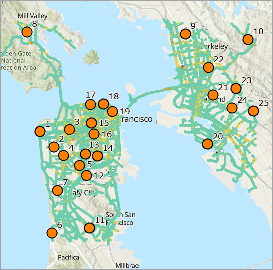

    ツールがアクティブになっていると、マップ上で単一のポイント フィーチャを選択するか、入力ポイントのコレクションを取り囲むボックスを描画できます。
  5. 入力ポイントのコレクションを取り囲むボックスを描画します。
    選択したポイント フィーチャが ネットワーク ロケーションの探索: ルート ウィンドウに表示され、このウィンドウ右上のツールが有効になります。
    選択した入力ロケーションがオーバーレイ ウィンドウに反映される
これで、入力フィーチャに関するロケーションの問題を視覚化および診断できます。
