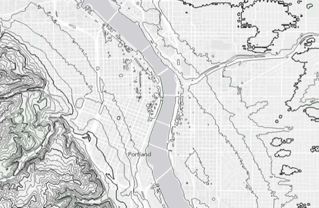

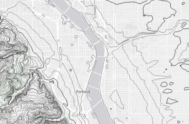

コンター関数の主な機能は、ギザギザの形状のアーティファクトが削除され、地図学的に改善されたコンターを生成できることです。 高精度/高解像度の標高サーフェスをより簡単に利用できるようになった現在では、これらのソースから生成されるコンターに多数のギザギザのアーティファクトが含まれることが少なくありません。
以下の例はスムージングの効果を示したものです。最初の例はスムージングが適用されていないコンター、2 番目の例は、アダプティブ フィルターを使用してスムージングされているコンターを示しています。 スムージングされたコンターは、よりカートグラフィーに適した外観になりますが、精度は保たれます。
スムージングが適用されていないコンター
アダプティブ スムージングが適用されたコンター
コンターは、一般的に、カートグラフィック プロダクトの生成時にスムージングされます。 スムージングではできるだけ正確にテレインを表現する必要があります。これは、特に高度が変動するテレインに平坦なエリアと傾斜が大きいエリアが含まれていたり、急激な地形の変化が存在したりする場合に当てはまります。 したがって、テレインに対してただ単にメディアン (中央値) スムージング フィルターを適用することは適切ではありません。 コンター ラインの正確なスムージングは、複雑で時間のかかる処理です。コンター関数は、コンターの生成前にデジタル標高モデル (DEM) に対するアダプティブ スムージング アルゴリズムを使用します。 スムージングは、傾斜角によってサイズが変化するある種のメディアン フィルターと見なすことができます。 傾斜角が急になっても必要な詳細を維持しながら、ギザギザのアーティファクトが平坦なエリアから除去されるように、傾斜が大きいエリアよりも平坦なエリアに対してより高レベルのスムージングが実行されます。 アダプティブ フィルターが適用されると、結果として、河川や稜線、丘の頂上、その他の重要な地形フィーチャが十分に表現された状態を維持できます。

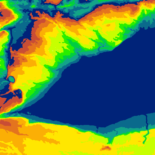

塗りつぶしコンター
この関数には、塗りつぶしコンター領域を生成するオプションもあります。 基本的に、コンター間のスペースが、NoData になるのではなく、量子化された標高値を表す値で塗りつぶされます。 また、塗りつぶしコンターを ガウス分布のシグマ アダプティブ スムージング フィルターと組み合わせて使用することもできます。
量子化された標高値で塗りつぶされ、カラー ランプによって表示された、コンター間のスペース
