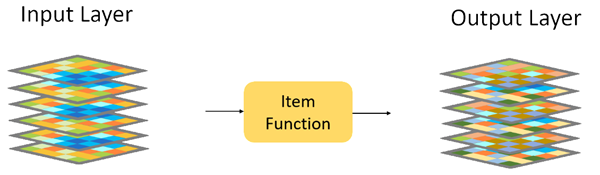

  • [アイテム関数] のラスター関数テンプレートを指定します。 たとえば、20 年分の Landsat 画像を含むモザイク データセットがあり、各シーンの NDVI を時系列に計算するとします。 [アイテム関数] で、NDVI ラスター関数を含むラスター関数テンプレートを指定します。
    アイテムの機能

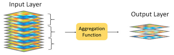

  • 集約関数 のラスター関数テンプレートを指定します。 たとえば、10 年分の日次気温データを含む多次元ラスターがあり、毎年の最大気温を計算するとします。 [集約関数] ウィンドウで、 セル統計 関数を含むラスター関数テンプレートを指定します。このとき、 [演算] を [最大] に設定します。 [集約定義] で [ディメンション] を [StdTime] に、 [タイプ] を [間隔キーワード] に、 [キーワード間隔] を [毎年] に設定します。
    注意:
    入力モザイク データセットが多次元でない場合、集約関数は集約定義を考慮しません。 集約関数は、集約関数テンプレートで、アイテムやグループが定義されていれば、それらすべてのアイテムまたは各グループを 1 つに集約します。 モザイク データセットでのグループの使用の詳細については、「 ラスター関数テンプレートでのモザイク データセット アイテムの使用 」をご参照ください。
    集約関数

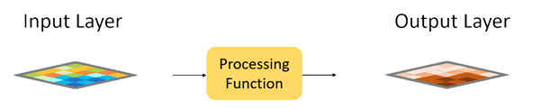

  • [処理関数] のラスター関数テンプレートを指定します。 このテンプレートの関数または関数チェーンは、新しい処理関数を表示するために使用されます。 たとえば、カラーマップ関数を含むラスター関数テンプレートを指定すると、処理ラスター レイヤーの表示方法を変更できます。
    注: 入力が多次元ラスターの場合、処理関数は現在の表示スライスに適用されます。 入力がモザイク レイヤーまたはモザイク データセットの場合、重なり合いを解消するために、処理関数は、 最初の 方法を使用してモザイク ラスターに適用されます。
    関数の処理

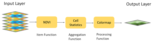

  • 3 つの関数の任意の組み合わせに対し、テンプレートを指定します。 たとえば、時系列の Landsat 画像を含むモザイク データセットがあり、最大 NDVI のコンポジット画像を生成するとします。 [アイテム関数] で、NDVI ラスター関数を含むラスター関数テンプレートを指定します。 [集約関数] で、セル統計関数を含むラスター関数テンプレートを指定します。このとき、 [演算] を [最大] に設定します。 [処理関数] で、カラーマップ関数を含むラスター関数テンプレートを指定します。
    注意:
    関数の処理順は、入力パラメーターの順序に従います。 たとえば、ここでは [アイテム関数] が最初に処理されます。
    テンプレートの組み合わせ
