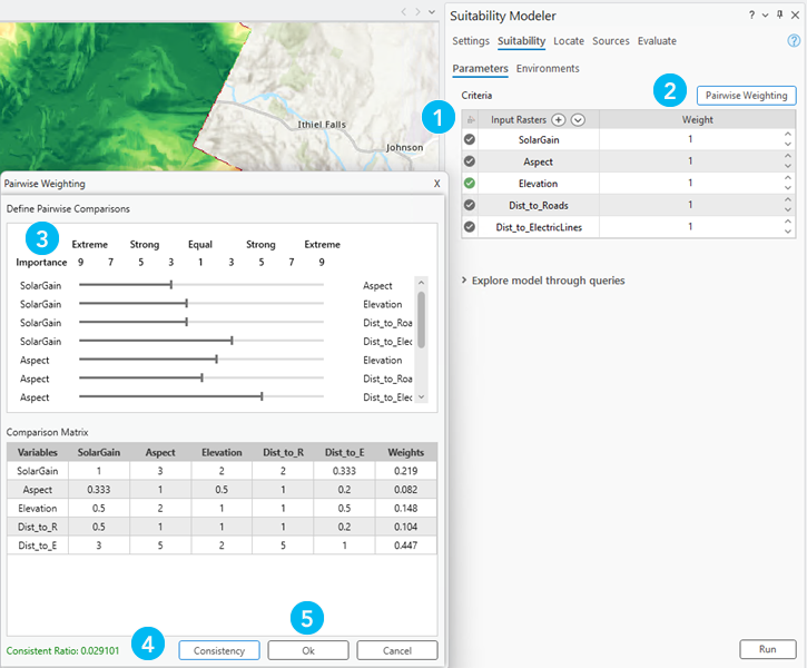

適合性モデラー でペアワイズ比較を行う、一般的なワークフローを次に示します。 示された例の番号付きステップは、次のセクションの参考情報に対応しています。
ペアワイズ加重ダイアログ
ペアワイズ加重 ダイアログには、条件ペアとそれに対応するスライダー、および 比較表 が表示されます。
ワークフローを実行するには、次の手順に従います。
  1. 適合性 タブで、モデルの条件を決定します。
  2. ペアワイズ加重 ボタンをクリックします。
    ペアワイズ加重 ダイアログには、ペアワイズ比較スライダーと 比較表 が表示されます。
  3. 各ペアのスライダーを動かして、ペアワイズ比較を調整します。
  4. 一貫性 ボタンをクリックして、ペアワイズ比較が整合していることを確認し、全体の整合率を調べます。
  5. 完了したら、OK をクリックします。
適合性 タブの条件の表に、加重が自動的に割り当てられます。

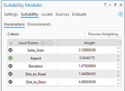

適合性タブの条件に加重が割り当てられます
ペアワイズ加重 ダイアログで OK ボタンをクリックすると、適合性 タブの条件に加重が割り当てられます。 この例では、設定 タブで 乗数 加重手法が選択されています。
