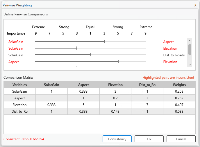

一貫性の比率の調整
ペアワイズ加重 ウィンドウで、一貫性 ボタンをクリックして、すべてのペアの比較が一貫していることを確認します。 一貫性の比率は左下隅に表示されます。 比率が 0.1 より大きい場合、それらの比較に一貫性はありません。 このことを示すために、一貫性の比率が赤色で表示され、比較の中で最も比率が低い 3 つのペアも赤色で表示されます。 一貫性を保つため、スライダーを使用して不整合な比較を調整できます。
次の例は、一貫性が低い 3 つの条件のペアと、一貫性が高い 1 つの条件のペアを示しています。
ペアワイズ比較表に、一貫性の比率と、最も比率が低い比較が赤色で示されています。
この例では、一貫性の比率が 0.1 を上回っています。 このため、この評価は一貫性がなく、赤で強調されたペアを調整する必要があります。
一貫性の比率の算出方法の詳細については、「一貫性の比率の計算」をご参照ください。
ペアワイズ加重 ダイアログで OK をクリックすると、適合性 タブの各条件に加重が割り当てられます。 設定 タブの 加重 パラメーターが 乗数 に設定されている場合、比較表の加重が 10 で乗算されてから、加重として条件に割り当てられます。 パーセント が選択されている場合、比較表の加重が 100 で乗算されてから、加重として条件に割り当てられます。
