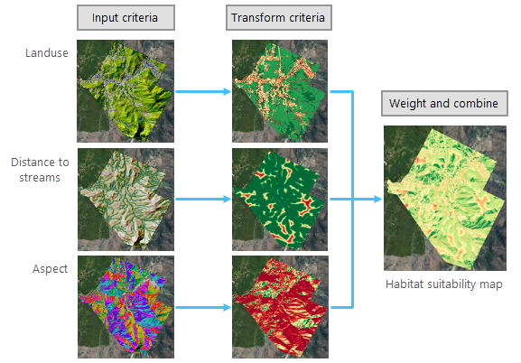

生息地サブモデル
生息地サブモデルは、クマが生息するのに最適な物理的および非生物的条件を特定します。
概念上、サブモデルを作成する手順は、適合性モデルを作成する手順と同じです。
  1. クマが好む条件を特定します。 このサブモデルでは、最適な物理的および非生物的条件を特定する条件を入力します。
  2. 各条件を共通の適合性スケールで変換します。
  3. 条件を相互に相対的に重み付けします。
  4. 変換され、重み付けされた条件を結合します。
サブモデルを作成する際には、適合性モデリング ワークフローの場所検索ステップを実行しないでください。 サブモデルを結合した後で、保護区域として最適な区画を特定する際に、場所検索ステップを実行します。
生息地適合性マップを作成するサブモデル
生息地適合性マップを作成する生息地サブモデルを示します。
生息地サブモデルでは、3 つの条件を変換、重み付け、結合して生息地適合性マップが作成されます。 生息地適合性マップには、クマが生息する物理的な条件を基準にして、各場所の相対的な優先度が示されます。 緑色が濃いエリアほど優先度が高くなります。

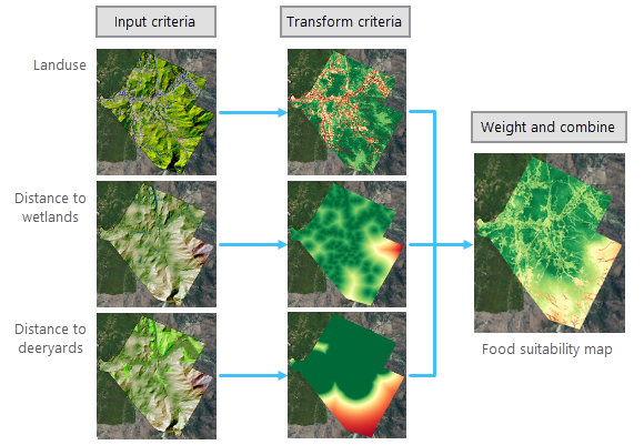

食糧サブモデルは、クマが食糧を見つける確率が最も高いエリアを特定します。
食糧適合性マップを作成するサブモデル
食糧適合性マップを作成する食糧サブモデルを示します。
食糧適合性マップには、各場所での、クマが食糧を見つける相対的な確率が示されます。 緑色が濃いエリアほど、食糧がある確率が高くなります。 これらのエリアは森の中にあり、湿地帯や冬に鹿が集まる場所の近くにあります。

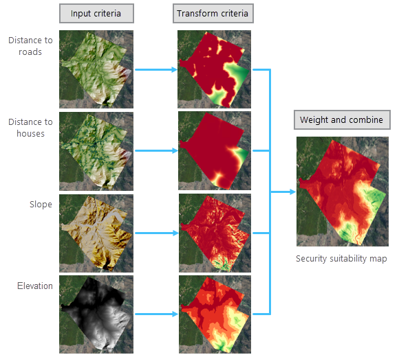

安全性サブモデル
安全性サブモデルは、クマにとって最も安全なエリアを特定します。
安全性適合性マップを作成するサブモデル
安全性適合性マップを作成する安全性サブモデルを示します。
安全性適合性マップには、クマにとっての各場所の相対的な安全性が示されます。 最も安全なエリアは、道路や家屋から離れた、標高の高い、険しい斜面にあります。

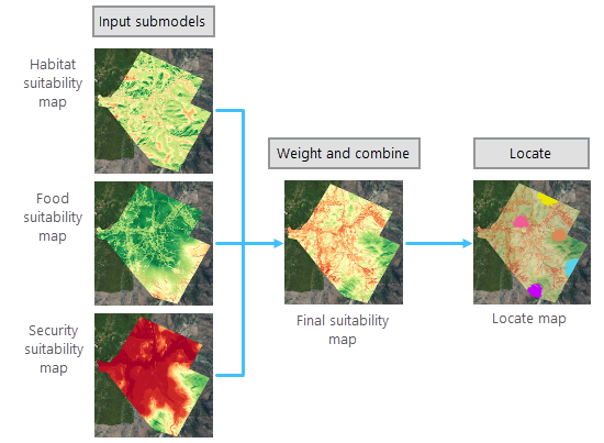

サブモデルから構成されるモデル
各サブモデルから作成された適合性マップでは、そのサブモデルの目標に関して各場所の相対的な優先度がランク付けされます。 生息地サブモデルから作成された適合性マップには、クマが生息するのに最も好ましいエリアが示され、食糧サブモデルは食糧が最も豊富にある場所を特定し、安全性サブモデルは最も安全なエリアを特定します。
各サブモデルからの最終適合性マップを結合して 4 つ目の適合性モデルを作成します。
生息地サブモデル、食糧サブモデル、安全性サブモデルを結合して最終適合性マップと場所検索マップを作成
サブモデルを 4 つ目の適合性モデルに結合して、最終適合性マップを作成します。
サブモデルを重み付けし、結合して最終適合性マップを作成します。 最終適合性マップには、生息し、食糧を見つけ、安全性を確保するのに最適なエリアをトレードオフしながら、各場所の優先度が示されます。
クマを保護する実際の区画を特定するには、場所検索ステップを適用します。 各場所での属性の優先度に加え、これらの各属性についてクマが必要とする空間的要件もあります。 これには、クマが必要とする面積、必要な区画の数、区画の形状、区画同士の間隔などがあります。 これらの要件を満たす最適なエリアが適合性マップから特定されます。
