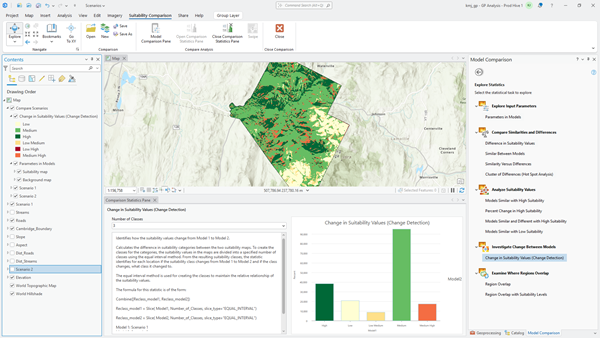

比較統計ウィンドウ は、統計の探索 ウィンドウで選択した定義済みの統計の結果を表示する追加のウィンドウです。
実行 ボタンをクリックしたときの結果は次のとおりです。
  • 統計の探索 ウィンドウと 比較統計ウィンドウ が表示されます。
  • 統計の探索 ウィンドウで設定した最初の統計の結果が表示されます。
  • 出力マップが表示されます。
比較統計ウィンドウ
比較統計ウィンドウ (中央下のウィンドウ) が表示されます。
比較統計ウィンドウ は、統計を選択するたびに更新されます。 一般的に、各統計のウィンドウは、モデルのパラメーター 統計を除いて、同様のパターンに従います。
モデルのパラメーター 統計の 比較統計ウィンドウ には、2 つのタブがあります。 最初のタブでは、適合性と領域マップを表示して、各モデルのパラメーターを確認できます。 2 番目のタブでは、条件に対して適用された変換を並べて調べることができます。 比較モデルへの入力がサブモデルである場合、2 番目のタブは使用できません。
残りの統計の 比較統計ウィンドウ は、以下に示すパターンに従います。
  • 統計のパラメーターが使用できます。
  • パラメーターはデフォルト値で設定されます。
  • パラメーター値が変更されると、統計が再計算されます。
  • 解析説明テキストは、統計のサマリー情報と結果の出力を提供します。
  • 統計の結果のプロットまたはテーブルがあります。
