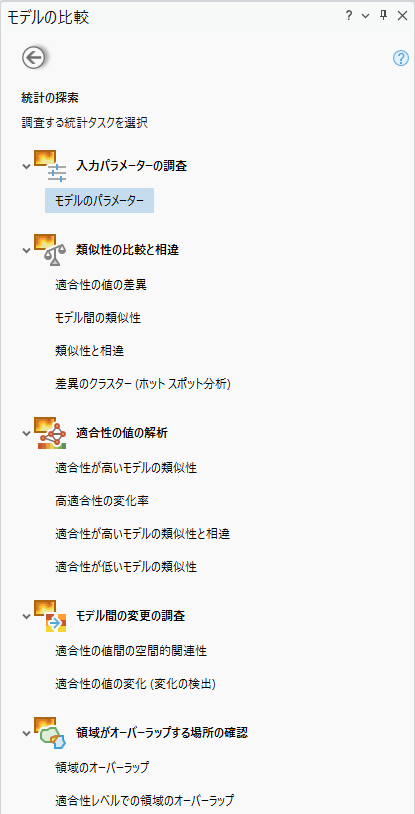

  • 統計の探索 ウィンドウは、比較 ウィンドウから定義済みの統計を実行するとアクティブになります。 このウィンドウでは、表示および探索する定義済みの統計を選択します。

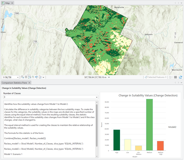

  • 比較統計ウィンドウ は、統計の探索 ウィンドウで統計を選択したときに表示されます。 このウィンドウには、統計のパラメーター、統計結果のプロット、および説明テキストが表示されます。 統計から生成されるマップは、マップ内に表示されます。 パラメーターを変更して、統計を詳細に調べることができます。

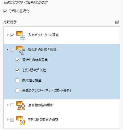

  5. 比較 ウィンドウの 比較統計 リストで、実行する定義済みの統計を選択します。
    2 つの統計が実行のために選択されました
    適合性の値の差異統計とモデル間の類似性統計が実行のために選択されました。
  6. 実行 ボタンをクリックして、統計を生成します。
    統計の探索 ウィンドウと 比較統計ウィンドウ が開き、リストの最初の統計が表示されます。
    統計の探索ウィンドウ
  7. 統計の探索 ウィンドウで、表示および探索する統計を選択します。
    統計の制御パラメーター、プロット、統計、説明テキストが 比較統計ウィンドウ に表示されます。
    統計から生成されるマップは、マップ ビュー内に表示されます。
    比較統計ウィンドウと生成されたマップ
  8. 比較統計ウィンドウ では、必要に応じて統計のパラメーターを変更できます。
    説明テキストは、統計の説明と、パラメーターの調整に使用できる公式を提供します。
  9. 統計の探索 ウィンドウの 調査する統計タスクを選択 リストで別の統計をクリックします。
