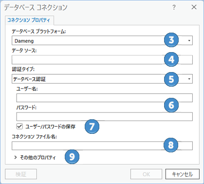

ArcGIS Pro の データベース コネクション ダイアログ ボックスを使用して Dameng データベースに接続するには、次の手順に従います。
  1. ArcGIS Pro で カタログ ウィンドウを開きます。
  2. データベース を右クリックするか、フォルダー の下のフォルダーを右クリックして 新しいデータベース コネクション をクリックします。
  3. データベース プラットフォーム ドロップダウン リストから Dameng を選択します。
  4. データ ソース テキスト ボックスに、Dameng がインストールされているサーバーの名前を入力します。
    データベース認証 オプションが 認証タイプ の値として選択されます。 オペレーティング システム認証はサポートされません。
  5. 有効なユーザー名とパスワードを ユーザー名 テキスト ボックスと パスワード テキスト ボックスにそれぞれ入力します。
  6. ログイン情報を接続の一部として保存しない場合は、必要に応じて ユーザー名/パスワードの保存 をオフにします。
    これは、データベースのセキュリティの維持に役立ちます。 ただし、オフにした場合、接続時にユーザー名とパスワードを入力するよう求められます。
    注意:
    ArcGIS Server サイトに登録する接続ファイルの場合や、この接続ファイル経由でアクセスするデータを ArcGIS Pro で検索する場合は、ユーザー名とパスワードを保存する チェックボックスをオンにする必要があります。
  7. コネクション ファイル名 フィールドに接続ファイルの名前を入力します。
    接続プロパティの値に基づいてデフォルトの名前が作成されます。 デフォルトを使用することも、より説明的なファイル名を入力することもできます。
    これは、カタログ ウィンドウとビューに表示される名前であり、ディスクに保存される .sde ファイルの名前です。
  8. Dameng がデフォルト以外のポートを介して通信する場合は、その他のプロパティ セクションを展開し、プロパティ ドロップダウン メニューから tcp_port を選択して、値 フィールドにそのポートを入力します。
  9. OK をクリックして、コネクション ファイルを作成します。
データベース コネクションが カタログ ウィンドウの データベース に表示され、コネクション ファイル (.sde) が ArcGIS Pro のプロジェクト ディレクトリーに作成されます。
