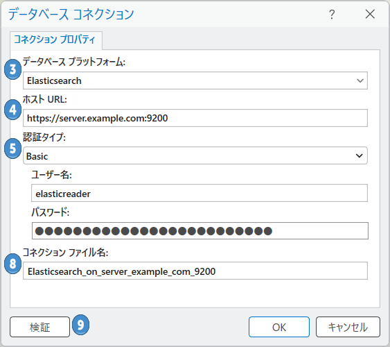

ArcGIS Pro の [データベース コネクション] ダイアログ ボックスを使用して Elasticsearch クラスターへの接続を作成するには、次の手順を実行します。 次の図の番号は、番号付きステップに対応します。
データベース コネクション ダイアログ ボックスから Elasticsearch への接続

  3. [データベース プラットフォーム] ドロップダウン メニューから [Elasticsearch] を選択します。
  4. [ホスト URL] テキスト ボックスに、Elasticsearch クラスターに接続する URL を入力します。
    クラスターが HTTP 接続にポート 80 以外のポートを使用、または HTTPS 接続にポート 443 以外のポートを使用して通信する場合は、URL の末尾にコロン (:) とポート番号を追加します。 たとえば、ホスト https://sub.dom2.net がポート 54321 経由で通信している場合は、ホスト URL に「 https://sub.dom2.net:54321 」と入力します。
  5. [認証タイプ] ドロップダウン メニューから、次のいずれかを選択します:
    • [基本] - HTTP のユーザー名およびパスワードの基本認証ヘッダーを使用します。
    • [API キー サービス] - リクエストを認証するための API キーを使用します。
    このコネクション ファイルを使用して Web レイヤーを公開する場合は、基本認証を使用する必要があります。
  6. 基本認証では、有効な認証情報を [ユーザー名] テキスト ボックスと [パスワード] テキスト ボックスに入力します。
  7. API キー サービス認証では、API キーを指定します。
  8. [コネクション ファイル名] フィールドに接続ファイルの名前を入力します。
    接続プロパティの値に基づいてデフォルトの名前が作成されます。 デフォルトを使用することも、より説明的なファイル名を入力することもできます。
    これは、 [カタログ] ウィンドウとビューに表示される名前であり、ディスクに保存される .dbconn ファイルの名前です。
  9. [検証] をクリックし、接続情報が有効で、インスタンスにアクセスできることを確認します。
  10. [OK] をクリックして、コネクション ファイルを作成します。
