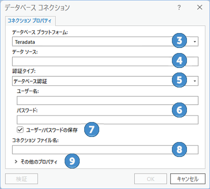

ArcGIS Pro の データベース コネクション ダイアログ ボックスを使用して Teradata に接続するには、次の手順に従います。
  1. ArcGIS Pro で カタログ ウィンドウを開きます。
  2. データベース を右クリックするか、フォルダー の下のフォルダーを右クリックして 新しいデータベース コネクション をクリックします。
  3. [データベース プラットフォーム] ドロップダウン リストから [Teradata] を選択します。
  4. データ ソース テキスト ボックスに、Teradata サーバーの IP アドレスを入力します。
    たとえば、サーバーの IPV4 アドレスが 200.30.200.10 である場合は、「200.30.200.10」と入力します。 サーバーで IPV6 アドレスを使用している場合は、アドレスを括弧で囲みます。 たとえば、サーバーの IPV6 アドレスが 3020:12z3:y4xw:5099:0:v678:u111:ts22 である場合は、「3020:12z3:y4xw:5099:0:v678:u111:ts22」と入力します。
    オペレーティング システム認証はサポートされていないため、認証タイプ オプションは データベース認証 に設定されます。
  5. 有効なデータベース ユーザー名とパスワードを ユーザー名 テキスト ボックスと パスワード テキスト ボックスにそれぞれ入力します。
  6. ログイン情報を接続の一部として保存しない場合は、ユーザー名/パスワードの保存 をオフにします。
    これは、データベースのセキュリティの維持に役立ちます。 ただし、これを行うと、ArcGIS Pro から接続するたびにユーザー名とパスワードを入力するよう求められます。
    注意:
    ArcGIS Server サイトに登録する接続ファイルの場合、またはこの接続ファイルを経由してアクセスするデータを検索する場合は、ユーザー名とパスワードを保存する チェックボックスをオンにする必要があります。
  7. コネクション ファイル名 フィールドに接続ファイルの名前を入力します。
    接続プロパティの値に基づいてデフォルトの名前が作成されます。 デフォルトを使用することも、より説明的なファイル名を入力することもできます。
    これは、カタログ ウィンドウとビューに表示される名前であり、ディスクに保存される .sde ファイルの名前です。
  8. データベースに接続するために追加のパラメーター (デフォルト以外のポートなど) が必要な場合は、[その他のプロパティ] セクションを展開し、[プロパティ] フィールドにそのパラメーターを入力し、対応するプロパティ設定を [値] フィールドに入力します。
    追加の接続パラメーターについては、Teradata のドキュメントをご参照ください。
  9. OK をクリックして、コネクション ファイルを作成します。
データベース コネクションが カタログ ウィンドウの データベース に表示され、コネクション ファイル (.sde) が ArcGIS Pro のプロジェクト ディレクトリーに作成されます。
