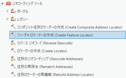

    1. ジオプロセシング ウィンドウで、ツールボックス タブをクリックします。
    2. ジオプロセシング ツールボックスのリストから、ジオコーディング ツール をクリックします。
    3. ジオコーディング ツールのリストから、フィーチャ ロケーターの作成 ツールをクリックします。

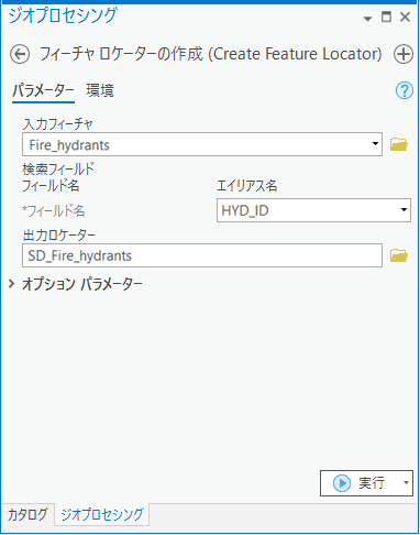

  3. フィーチャ ロケーターの作成 ツールのウィンドウで、入力フィーチャ テキスト ボックスの横にある 参照 ボタン をクリックします。
    入力フィーチャ ダイアログ ボックスが表示されます。
  4. ロケーターで使用する参照データを選択し、開く をクリックします。

  1. エイリアス名 列にあるドロップダウン矢印をクリックし、適切なフィールド名を選択して、データ内のフィールドを、フィールド名 列の下にある Name フィールドにマッピングします。

    出力ファイルの名前と出力先は、自動的に選択されます。
  2. 名前と出力先の値を変更するには、出力ロケーター テキスト ボックスの横にある 参照 ボタン をクリックします。
    出力ロケーター ダイアログ ボックスが表示されます。
  3. ロケーターの保存場所 (保存場所はファイル フォルダーである必要があります) を指定し、ロケーターに名前を付けて、保存 をクリックします。

  4. 実行 をクリックします。
    フィーチャ ロケーターの作成ツール ウィンドウ
