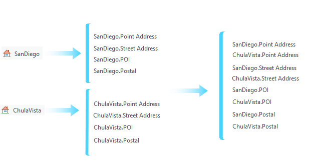

  • ロールおよびスコアの順序 - 登録ロケーターの個々のロールをグループ分けし、精度が高い方を先、精度が低い方を後にして並べ替えます。 結果は、精度が高いロールが先、精度が低いロールが後に返されます。また、同じロールでロケーターが異なる場合、スコアに基づいて結果が返されます。 マルチロール ロケーターと複数の単一ロール ロケーターがある場合、または複数のマルチロール ロケーターがある場合、このオプションを使用することをお勧めします。 これにより、ロケーターとロールが推奨された最適なフォールバック順に、自動的に並べ替えられます。
    ロールとスコアによるフォールバック順にグループ化された、参加するマルチロール ロケーター

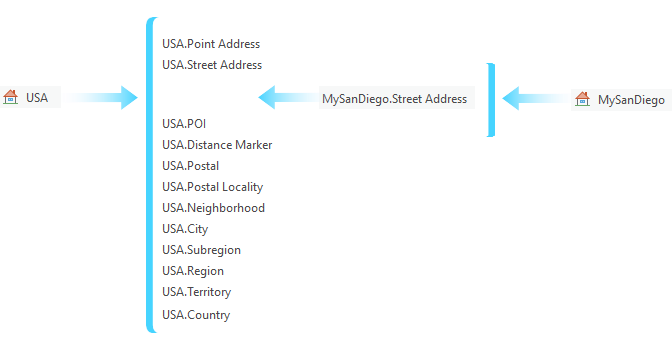

  • カスタム順序 - 参加するロケーターのカスタマイズ可能なフォールバック順により、マルチロール ロケーターのロール間に、ロケーターを挿入できます。 ロケーターは、マルチロールのジオコード サービス間に挿入できません。
    コンポジット ロケーター内の参加するロケーターのカスタマイズされたフォールバック順
