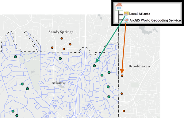

アトランタ市の信頼できるデータに基づいて、ロケーターをすでに作成しており、アトランタ市内の場所と隣接する各市内の場所をジオコーディングする場合は、アトランタのストリートの参照データに基づくロケーターと ArcGIS World Geocoding Service とで構成されたコンポジット ロケーターを使用すると、最適な一致が返されます。 このコンポジット ロケーターでは、参加するロケーターのフィルターを作成して、アトランタ市内の住所はユーザー独自のアトランタ用のストリート ロケーターで照合され、隣接する各市内の住所は ArcGIS World Geocoding Service で照合されるようにできます。
アトランタのストリート ロケーターと ArcGIS World Geocoding Service (隣接する各市内の住所の照合に使用する) で構成されたコンポジット ロケーターの結果

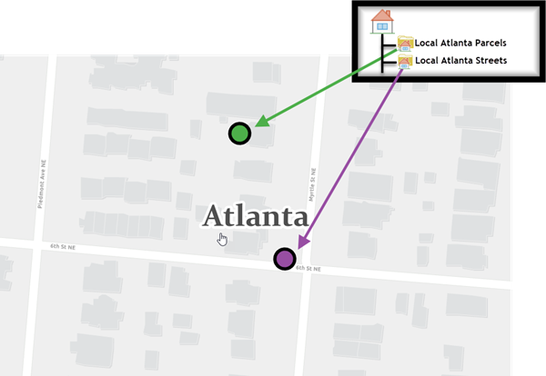

最適な一致が見つかる可能性が高い、別のロケーターへの切り替えができることが、コンポジット ロケーターを使用する別の理由でもあります。 たとえば、郡行政機関は、運輸省から入手したストリート データセットに基づく個別ロケーターと、査定人の事務所から入手したパーセル データセットに基づく個別ロケーターで構成されたコンポジット ロケーターを作成し、そのコンポジット ロケーターを使用して、ストリートへの水の流出量が極端に多い住民を特定できます。 パーセル ロケーターは、参照データ内の正確なフィーチャを参照するため、リストの先頭に表示されます。つまり、パーセル ロケーターは、番地の範囲に基づくストリート中心線ロケーターよりも精度が高くなります。 住所がパーセルと一致しない場合は、パーセル ロケーターから、次に最適な一致を検索するストリート中心線ロケーターに切り替えることができます。
パーセルからストリートへの場所一致検索の切り替えを示すコンポジット ロケーターの結果

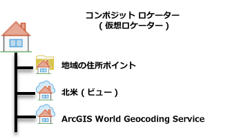

コンポジット ロケーターには、参加するロケーターおよびジオコード サービスへの参照が格納されていますが、個々のロケーターの実際の住所情報、インデックス、参照データは含まれていません。 個々のロケーターとほぼ同じ方法で、コンポジット ロケーターを新しいプロジェクトおよび既存のプロジェクトに追加できます。

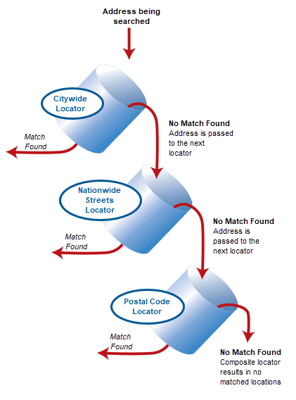

コンポジット ロケーターを作成するには、既存のロケーターから開始します。 コンポジット ロケーター作成の初期段階で、検索プロセスの計画を立てます。 たとえば、最初に地方の道路データを含むロケーターを検索できます。 十分な結果が得られない場合は、次に州全体の道路や全国規模の道路を含むロケーターを使用して、住所を検索できます。 その後では、郵便番号や市などの特定ゾーンを検索するロケーターを使用するのが適切です。

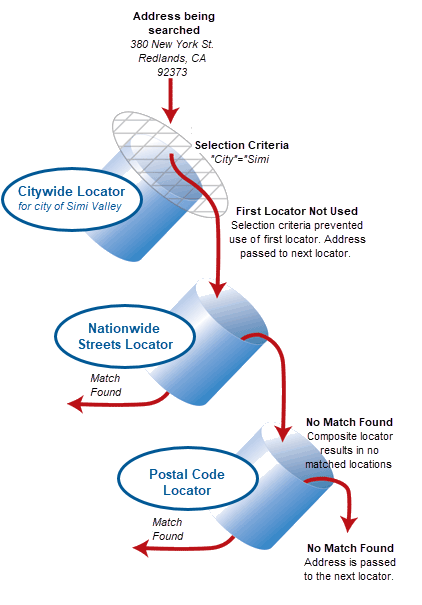

コンポジット ロケーターを作成するときには、どのロケーターを使用するかを入力フィールドの値に基づいて指定することができます。 たとえば、コンポジット ロケーターが使用するロケーターが、ある特定の市の道路データを含む標準的なものである場合、その特定の市の名前を含まないアドレスは、すべて除外することができます。 選択基準を使用すると、特定の住所に対する基準を満たさない、参加するロケーターが除外されるため、ジオコーディング処理をより効率的に実行できます。 選択基準を指定しないと、参加するすべてのロケーターに対して、住所がジオコーディングされます。
選択基準
選択基準は、複数の入力住所フィールドを含む住所テーブルをジオコーディングするときに使用されます。 単一フィールドの住所を含むテーブルのジオコーディング時や、場所検索 ウィンドウでの単一行入力による住所検索時には適用されません。

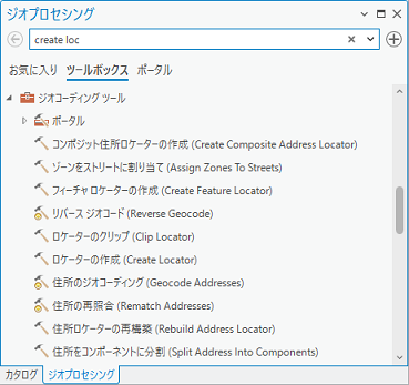

  1. ジオプロセシング ウィンドウを開きます。
    1. ワークスペースの上部にある 解析 タブで、ツール ボタン をクリックします。
      ツール ボタン
  2. コンポジット住所ロケーターの作成 ツールを選択します。
    1. ジオプロセシング ウィンドウで、ツールボックス オプションを選択します。
    2. ジオプロセシング ツールボックスのリストから、ジオコーディング ツール オプションを選択します。
    3. ジオコーディング ツールのリストから、コンポジット住所ロケーターの作成 ツールを選択します。
      コンポジット住所ロケーターの作成ツール

    ロケーターが表示されている順序によって、ジオコーディング プロセスでロケーターが使用される順序が決まります。 リストの一番上にあるロケーターが最初に使用され、それ以降、順番に使用されます。

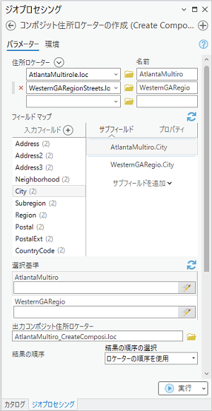

  6. ツールの フィールド マップ パラメーターの値を確認します。
    参加するロケーターごとに、ジオコーディングに指定される入力フィールドが異なる場合があります。 参加するロケーターをツールに追加すると、入力フィールドが自動的に作成され、割り当てられます。 各フィールドとその内容は、参加するロケーターによって生成されます。 フィールド マップ パラメーターには、一意の入力フィールドがそれぞれ表示され、参加するロケーターごとに、すべての入力フィールドの内容 (サブフィールド) のリストが表示されます。 これらのフィールドが、コンポジット ロケーターの入力フィールドになります。
    フィールド マッピングを確認して、変更する必要があるかどうかを決定することができます。 コンポジット ロケーターにより、入力フィールドがデフォルトのフィールド名とプロパティとともに作成されます。 たとえば、下記のステップ 12 の画像の場合、フィールド名 Street、City、State、ZIP は 2 つの参加ロケーターによって入力されています。 同じ入力フィールドに割り当てる必要のある参加したロケーターが存在するが、フィールド名がそれぞれ異なるため、同じ入力フィールドに割り当てることができない場合があります。 たとえば、2 つのロケーターの両方に郵便番号情報が存在するが、一方は ZIP としてデータを参照し、もう一方は ZIPCode としてデータを参照している場合があります。 これら 2 つの値を同じ入力フィールドに割り当てる必要がありますが、2 つの名前が異なっているため、割り当てることができません。 以下の手順では、フィールド マッピング プロセスの一環として、参加するロケーターのサブフィールドを別の入力フィールドに移動する方法について説明します。
    注意:
    フィールド マップ パラメーターからは、どのロケーター フィールドも削除しないでください。 すべてのロケーター フィールドを含まずに作成されたコンポジット ロケーターは無効です。
  7. 参加するロケーターの入力住所フィールドを割り当てます。
    参加するそれぞれのロケーターの入力フィールドを確認し、コンポジット ロケーター全体としての入力フィールドを決定します。 これらのフィールドは、コンポジット住所ロケーターの作成 ツール上では、コンポジット ロケーターの入力フィールドとして表示されます。
    フィールド マッピングでは、参加するロケーターの入力フィールドを、コンポジット ロケーターの適切な入力フィールドに移動または再グループ化する操作が必要になる場合があります。 これを行うには、変更する 入力フィールド の値を選択します。 サブフィールドの値が、右に表示されます。 移動したい参加するロケーターのサブフィールド値の左にある矢印をクリックし、ドロップダウン メニューから移動先の場所を選択して、選択した場所に移動 ボタンをクリックします。 上矢印ボタン または下矢印ボタン を使用して、入力フィールドを上下に移動したり、選択アイテムの削除 ボタン をクリックして、入力フィールドを削除したりすることもできます。 これらのオプションは、個々の入力フィールドをクリックすると表示されます。
    コンポジット ロケーターにより、入力フィールドがデフォルトのフィールド名とプロパティとともに作成されます。 この情報を表示するには、表示する入力フィールドをクリックした後、右にある プロパティ タブをクリックします。 各フィールドには、名前とエイリアス名 (新しいコンポジット ロケーターを使用してジオコーディングするときに、住所のジオコーディング ツールに表示される名前) が含まれています。 テキスト ボックスに表示されている値を変更することによって、フィールドのプロパティを変更できます。

  8. 必要に応じて、ツールの 選択基準 の部分で、参加する各ロケーターの右にある 選択基準 列のテキスト ボックスに式を入力します。
    参加する各ロケーターに対して、追加できる選択基準は、1 つのみです。 有効な選択基準の例は、「"City" = 'Atlanta'」です。これをテキスト ボックスに直接入力します。
