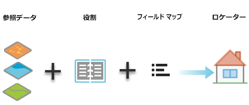

ロケーターを作成するためのコンポーネント
ロケーター コンポーネント
ロケーターを構築するための主要なコンポーネントを次の各セクションで説明します。
