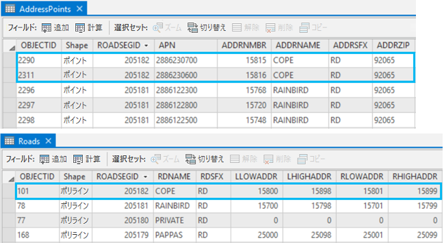

ポイント住所とストリートの参照データ

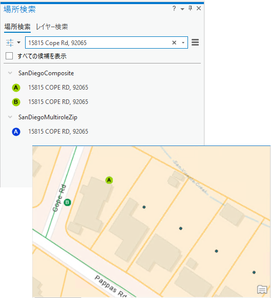

たとえば、上記のデータを使用して、ポイント住所ロールとストリート住所ロールに基づく 2 つの個別のロケーターを備えた SanDiegoComposite という名前のコンポジット ロケーターを作成します。 ポイント住所ロールとストリート住所ロールに基づく複数ロールのロケーターは、SanDiegoMultiroleZip という名前の両方のロールに対して作成されます。 検索 ウィンドウでの 15815 Cope Rd, 92065 の検索結果を以下に示します。
コンポジット ロケーターと複数ロールのロケーターの結果

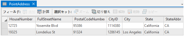

複数ロールのロケーターを作成すると、同じ ID を持つフィーチャの参照データ レイヤーとロールの間で欠落している属性を復元できます。 この機能は、1 つのロールの特定の ID の参照データで対応するフィールド値が欠落しているが、異なるロールの参照データでは同じ ID の対応するフィールド値が存在する場合に、実行されます。 これは、参照データ全体を通じて、同じ ID の同じ値が同じフィーチャに割り当てられることを前提としています。 ポイント住所ロール用に使用される以下のデータでは、Yosemite Blvd の都市名が欠落しているため、一致した結果を返さないか、このレコードの出力に都市名が含まれません。
都市データに結合するための ID を含む CityID フィールドを備えた PointAddress データ
ただし、同じ CityID の対応する都市値を含む都市の境界に関する参照データがあり、都市ロールをロケーターに追加している場合は、ロケーターの作成 ツールが都市参照データとポイント住所参照データで同じ CityID 値を使用して、ポイント住所レコードの Waterford を復元します。

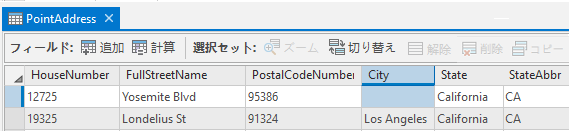

たとえば、以下の参照データを使用し、ポイント住所ロールに基づいてロケーターを構築している場合は、Yosemite Blvd のレコードで再び都市値が欠落しています。 ただし、今度は、前出のセクションで説明した、データを相互にリンクするための ID を含む CityID フィールドがありません。
結合 ID フィールドのないポイント住所データと都市名の値の欠落
