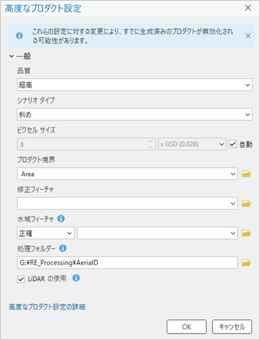

  2. 共有された高度な設定 をクリックします。
    高度なプロダクト設定 ダイアログ ボックスが表示され、ここで、生成するすべてのリアリティー マッピング プロダクトを決定するパラメーターを定義できます。 高度なプロダクト設定オプションの詳細については、ダイアログ ボックス下部の 高度なプロダクト設定の詳細 リンクをクリックします。
    3D メッシュ生成のための高度なプロダクト設定ダイアログ ボックス
    品質 と シナリオ タイプ は自動的に設定され、最適なパフォーマンスとプロダクト品質を確保するためにはこの設定を変更してはなりません。 ただし、低解像度のプロダクトを生成したい場合は、品質 の設定を下げることができます。 さまざまな 品質 オプションがプロダクトの生成に与える影響については、上記の「共有された高度な設定」をご覧ください。
  3. プロダクト境界 で、ドロップダウン リストから、出力プロダクトの範囲を特定するフィーチャクラスを選択するか、参照 ボタン をクリックして、いずれかを選択します。
    以下の理由から、プロジェクトの境界を指定することをおすすめします。
    • 適切な出力範囲を定義する - プロダクトの境界を定義しない場合、アプリケーションが、プロジェクトの範囲に適合しない可能性のあるさまざまなデータセット パラメーターに基づき自動的に範囲を定義してしまいます。
    • 処理時間を短縮する - 求められるプロダクト範囲が画像収集範囲より小さい場合、プロダクト境界を定義することで、処理時間を短縮し、出力を境界範囲に合わせて自動的にクリップできます。

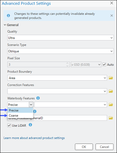

  4. 水域フィーチャ レイヤーを指定するには、水域フィーチャ の隣の 参照 ボタン をクリックします。
    注意:
    湖や河川などの水域フィーチャがプロジェクト領域内に存在する場合は、水域フィーチャ 設定を使用して、これらの領域を示す事前作成済みの 3D フィーチャクラスを追加し、これらのフィーチャを水文学的観点から出力プロダクトに適用します。 ArcGIS Image Analyst のステレオ表示モードを使用して、水域フィーチャを示す 3D フィーチャ レイヤーを生成します。 これにより、導きだされた DSM (数値表層モデル) の高さとフィーチャクラスの高さの値の差によって出力内の水文フィーチャ境界周辺で画像のストレッチが起こらなくなります。
    水域フィーチャ オプションには、正確 と 粗い の 2 つのオプションがあります。 プロジェクト エリア内の水文フィーチャの形状を正確に定義する 3D ポリゴンを追加するには、正確 オプションを使用します。 正確なポリゴンは、ArcGIS Image Analyst のステレオ表示モードを使用して作成できます。 正確な水域ポリゴンは、オープンデータ ポリシーを持つ、国の地図製作機関から生成することもできます。 さらに、DEM の支援を受け、2D ヘッドアップ デジタイズ ツールで時間的に類似した、信頼性の高い、オルソ補正された画像を使用して作成することもできます。
    粗い オプションは、単純化した 3D ポリゴンを水域フィーチャとして使用する場合に使用します。 単純化ポリゴンは、2D ヘッドアップ デジタイズ ワークフローで作成できます。 2D ヘッドアップ デジタイズを使用して正確なポリゴンまたは粗いポリゴンを作成する場合、水域フィーチャとして使用するには、まず 3D (x, y, z) に変換する必要があります。 2D フィーチャを 3D に変換する方法については、「2D および 3D フィーチャの概要」をご参照ください。 粗い水域フィーチャを使用する場合、最善の結果を得るには、ポリゴンの形状が水域フィーチャの形状に従う必要があります。
    水域フィーチャ オプション

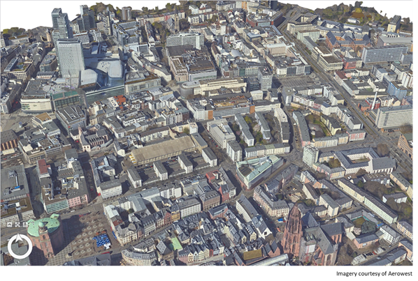

  2. 生成された 3D メッシュを可視化するには、Mesh フォルダー内の 3D_Mesh.slpk ファイルを右クリックして、ドロップダウン メニューから、新規に追加 > ローカル シーン をクリックします。
    建物ファサードがある 3D メッシュ
