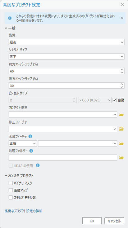

  2. 共有された高度な設定 をクリックします。
    高度なプロダクト設定 ダイアログ ボックスが表示され、ここで、生成するリアリティー マッピング プロダクトを制御するパラメーターを定義できます。 高度なプロダクト設定オプションの詳細については、ウィザードの 共有された高度な設定 をご覧ください。
    高度なプロダクト設定ダイアログ ボックス
    品質 と シナリオ タイプ は自動的に設定され、最適なパフォーマンスとプロダクト品質を確保するためにはこの設定を変更してはなりません。 ただし、クイック テスト用に低解像度のプロダクトを生成したい場合は、品質 の設定を下げることができます。 さまざまな品質設定がプロダクトの生成に与える影響については、ウィザードの 共有された高度な設定 をご覧ください。
