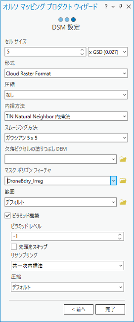

  9. DTM 設定 ウィンドウで、DTM に適した セル サイズ の値を設定します。
    セル サイズ のデフォルト値は 5 x GSD です。
  10. 形式 で、ドロップダウン リストから値を選択します。
  11. 必要に応じて、圧縮 の値を選択します。
  12. 内挿方法 の値として、共一次内挿法 などを設定します。
  13. ドロップダウン リストから スムージング方法 の値を選択します。
  14. マスク ポリゴン フィーチャ で、境界を設定して DTM プロダクトの出力を制限するフィーチャクラスを選択します。
    オルソ マッピング プロダクト ウィザードの DTM 設定
  15. その他のデフォルト設定はそのままにして、完了 をクリックします。
