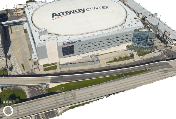

    ガウシアン スプラット タイル
  9. 生成されたガウシアン スプラット レイヤーを視覚化するには、メッシュ > ガウシアン スプラット の順にクリックし、リアリティー マッピング コンテナー内のフォルダーを展開します。 3D_Tiles レイヤーを右クリックし、新しく追加 > ローカル シーン の順にクリックします。
    ガウシアン スプラット レイヤー
