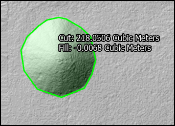

    切り盛り体積の計測値
    陰影起伏標高サーフェス レイヤーにデジタイズされたオブジェクトの切り盛り体積の測定値が示されています。
    体積計測でオブジェクトのデジタイズのための背景として標高サーフェス データセットを使用する場合には、陰影起伏レイヤーとしてこれをレンダリングすることをおすすめします。 これにより、対象のフィーチャをより詳細に識別できるようになり、デジタイズが向上します。
