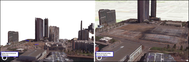

2.5D メッシュや DSM メッシュでは、エラーは主に水平面か水平サーフェスで発生します。 よくあるエラーとして、スパイク、波状サーフェス、浮遊オブジェクトなどが挙げられます。

  8. 処理が完了したら、修正されたエリアの完全性を確認します。

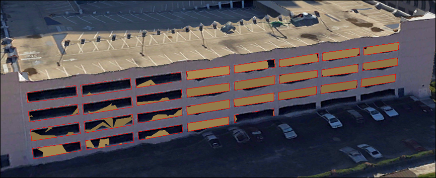

    マルチパッチ編集
    注意:
    修正対象の各フィーチャは、別々に収集する必要があります。 たとえば、上の図では、建物のファサード全体を 1 つのポリゴンでデジタイズするのではなく、各窓の開口部がマルチパッチ ポリゴンで構成される別個のエンティティーとしてデジタイズされています。

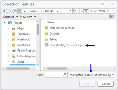

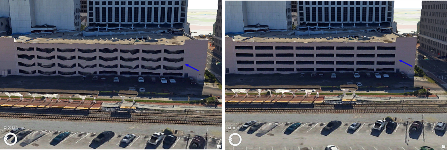

  3. 修正フィーチャ で、修正対象エリアを示す、先に作成したポリゴンを選択します。
    注意:
    ディスクに移動して 3D マルチパッチを選択する場合、ファイル エクスプローラーでマルチパッチを確認ために修正フィーチャ ウィンドウ フィルターを変更する必要があることがあります。
