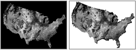

背景を表示する 2 つの方法
左側の画像には背景が黒の NoData エリアが表示され、右側の画像には色なしを使用する同じエリアが表示されています。
