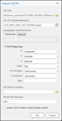

  1. [リアリティー マッピング] タブの [改善] グループで、[GCP の管理] をクリックして [GCP マネージャー] を開きます。
  2. GCP の管理 ドロップダウン メニューをクリックして GCP のインポート ボタン GCP のインポート をクリックします。
    [GCP のインポート] ダイアログ ボックスが表示されます。
  3. GCP ファイル で、参照 ボタン 参照 をクリックして、GCP ファイルの場所を探します。
    GCP ファイルは、.csv ファイルまたは .txt ファイル、もしくはフィーチャクラスまたはシェープファイルのいずれかです。 GCP ファイルには、Label、X coordinate、Y coordinate、Z coordinate、XY accuracy、Z accuracy の各フィールドが含まれます。
  4. [GCP 空間参照の設定] で、GCP の水平座標系と鉛直座標系を参照して指定します。
    GCP の座標系がリアリティー マッピング ワークスペースの座標系と異なる場合は、適用する水平方向および垂直方向の地理座標系変換を指定します。
  5. フィールド マッピング で、GCP ファイルのどのフィールドが、リスト表示されているフィールド マッピング パラメーターに対応するかをリンクします。
  6. [GCP 写真の位置] で、GCP データに GCP が計測された場所の写真が含まれる場合は、写真を格納しているフォルダーを探して選択します。
    写真の名前は GCP Label フィールドの値と一致している必要があります。 GCP ごとに複数の写真がある場合、写真の名前は、一意の識別子として使用する数字が Label フィールドにアペンドされたものになります。 たとえば、GCP20_1.jpg と GCP20_2.jpg は GCP20 の写真です。
  7. 必要に応じて、ボックスにチェックを入れると、現在の表示範囲内に存在する GCP のみをインポートできます。チェックボックスがオフのままの場合は、すべての GCP がインポートされます。
  8. OK をクリックします。
    GCP のインポート

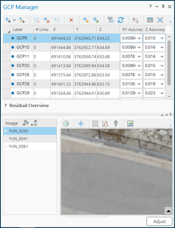

    GCP が GCP マネージャー にインポートされると、インポートされたデータがリストに取り込まれます。
    ドローン データ用に設定された GCP マネージャー
  9. GCP マネージャー ウィンドウの下部にある 調整 をクリックします。

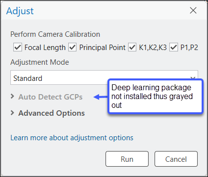

  1. カメラ キャリブレーションの実行 のデフォルト設定を使用します。
  2. 画像が中から高程度のコントラストと開発度を持つ場合は、調整モード で スタンダード を選択します。
    注意:
    画像のコントラストとテクスチャーが低く、開発度が低い場合は、チャレンジ モードを使用します。
  3. GCP の自動検出 セクションを展開します。
    GCP の自動検出 が使用できない (グレー表示になっている) 場合は、ArcGIS ディープ ラーニング パッケージがインストールされていることを確認してください。

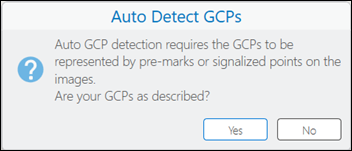

  4. GCP のタグ付けと再調整 の横にあるラジオ ボタンをオンにします。
    GCP がタグ付けされ、GCP マネージャー ウィンドウに一覧表示され、調整に統合されます。
    注意:
    地上のプレマークの品質に疑問があり、タグ付けの精度を確認したい場合は、GCP のタグ付け を選択します。 GCP はタグ付けされますが、調整はされません。
    注意:
    タグ付けオプションをオンにすると、GCP 要件のフラグが表示されます。 [はい] をクリックします。
    GCP フラグの自動検出

  7. 新しくタグ付けされた GCP に基づく調整結果を GCP マネージャー で確認します。
    GCP マネージャー ウィンドウ内の GCP 残差
その他の調整に関する統計情報は、調整レポートで提供されます。 このレポートを生成するには、リアリティー マッピング タブの 確認 グループで、調整レポート をクリックします。
