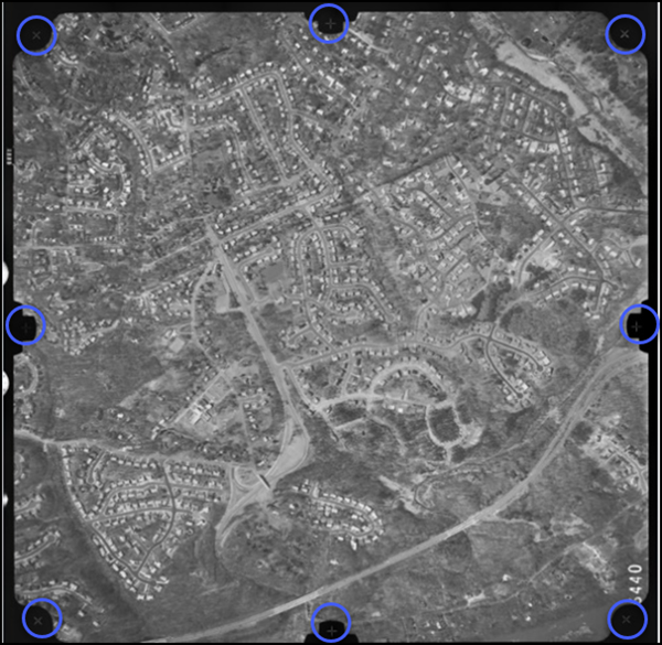

スキャンされた航空画像には、コーナー指標とエッジ指標という 2 種類の指標があります。 コーナー指標のみを持つ画像もあれば、エッジ指標のみを持つ画像もあります。 両方のタイプを持つ画像もあります。
画像に同一のコーナー指標と同一のエッジ指標が含まれる場合、指標のタイプごとに 1 つずつ、合計 2 つのテンプレートを定義できます。
指標が示されたスキャン航空写真
それぞれコーナー指標とエッジ指標
指標が同一でない場合、同一の部分のみを取得することで一般化できます。 たとえば、以下の例で指標の隣にある番号は取得に含めないようにします。
緑色のボックスで示されている、番号を含まない指標の部分のみを取得します。

FiducialPosition
LL(1)、UR(2)、UL(3)、LR(4)、LM(5)、RM(6)、UM(7)、BM(8) の値を持つ指標マークの位置。 指標の位置については、以下の図をご参照ください。
航空写真内の指標の位置を示す図

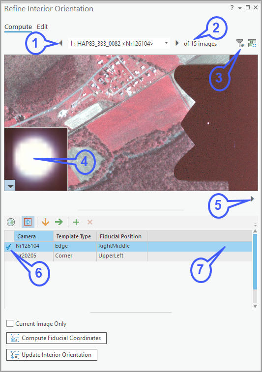

内部標定の調整ウィンドウ
内部標定の調整 ウィンドウには、計算 タブと 編集 タブがあります。 計算 タブでは、指標テンプレートの定義と指標の計算を行うことができます。 編集 タブでは、指標の確認、指標の手動編集、指標を使用したスキャン画像へのアフィン変換の適用による画像の内部標定の調整を行うことができます。 また、編集 タブを使用して、スキャン画像の FCS を修正することもできます。
スキャン画像は過去の航空写真から生成されるため、その多くには、指標フィルム座標の詳細を含むカメラ キャリブレーション レポートがない場合があります。 指標フィルム座標が利用可能で、カメラ テーブルの各指標位置に含まれている場合は、指標のタイプ (エッジとコーナー) ごとに指標テンプレートを定義するだけでかまいません。 指標座標が利用できない場合は、画像の 4 つのコーナー、4 つのエッジ、またはコーナーとエッジの両方のテンプレートを収集することによって、フィルム指標を推定する必要があります。
計算タブ
次の図と表は、[内部標定の調整] ウィンドウの [計算] タブの機能の概要を示しています。
内部標定の調整ウィンドウの計算タブの機能
インジケーター
説明
1
テキスト ボックス内の名前は、画像名にフットプリント テーブルにある対応する ObjectID が接頭辞として付いたものを反映しています。 矢印をクリックして次の画像を表示するか、ドロップダウン リストから画像を選択します。
2
フィルター、カメラの選択、またはマップの選択によって定義された画像の総数。
3
画像のフィルター処理 ボタンを使用して、解決された指標を持たない画像、または 3 つの一致ポイントのみで解決された画像をフィルターします。
4
ポップアップ ウィンドウには、現在のテンプレートの写真が表示されます。
5
矢印をクリックすると、現在の画像内の次の指標位置に画面移動し、表示縮尺が変更されます。
6
青いチェック マークは、ポップアップ内の写真が現在のテンプレートに定義されていることを示します。
7
対応する指標位置のテンプレートとポップアップ写真に表示する特定の行を選択します。

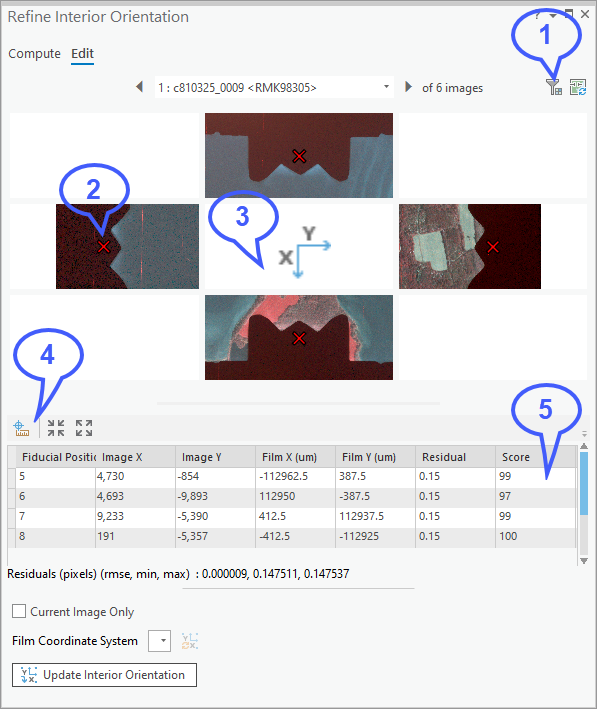

編集タブ
次の図と表は、[内部標定の調整] ウィンドウの [編集] タブの機能の概要を示しています。
内部標定の調整ウィンドウの編集タブの機能
インジケーター
説明
1
2
赤い X は、編集中の指標ポイントの位置を示します。
3
現在の画像の FCS。
4
編集 ツールを使用して指標ポイントを追加または編集します。 編集 ツールをクリックし、プレビュー ウィンドウ内の対応する指標の中心をクリックします。
5
編集または表示する特定の指標ポイントの行を選択します。

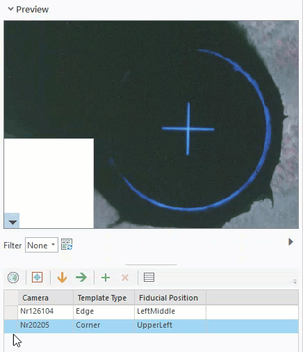

指標写真のキャプチャー
指標ピクチャをキャプチャするには、次の手順を実行します。
  1. 写真をキャプチャーするテンプレートを、指標テンプレート テーブルでクリックします。
    1. 必要に応じて、次へボタンを使用して、現在の画像内で同じ指標タイプの次の指標を表示します。
    2. 必要に応じて Ctrl + C を押し、ポインターを動かして画像をズームまたは画面移動します。
    プレビュー ウィンドウの画像表示では、オプション > 画像およびラスター > 表示設定 で定義されたデフォルトのレンダラーが使用されます。これは必要に応じて再定義できます。
  2. 指標のキャプチャー ボタンをクリックして、指標を囲む円を描画します。このためには中心をクリックし、ポインターを外側にドラッグします。
    テンプレートの画像を変更するには、再キャプチャーします。
    テンプレートの画像を消去するには、テンプレートを右クリックし、ショートカット メニューから テンプレートの消去 を選択します。
キャプチャーされた画像は、オルソ マッピング ワークスペース内の指標テンプレート テーブルに自動的に書き込まれます。
指標テンプレートのキャプチャー

指標画像の座標の編集
画像の指標計算が失敗した場合、編集 タブを使用して指標ポイントを確認および編集できます。 指標ポイント テーブルで、Image X および Image Y フィールドの値は計算された画像指標で、Film X および Film Y フィールドの値は、ワークスペース作成時に設定されたカメラのフィルム指標座標です。 Score フィールドは、テンプレート内のピクセル値と、画像内の他の指標位置のピクセル値の類似性を説明します。 [Score] 値の範囲は 0 ~ 100 で、100 は完全一致を示します。 Residual フィールドはその指標位置における変換エラーです。
未解決 フィルターを使用して、指標の照合が失敗し、画像指標ポイントが検出されなかった画像を特定します。 3 つの一致ポイントのみで解決 フィルターを使用して、確認と編集が必要な画像を検索します。
  1. テーブルで指標ポイントの行を選択し、テーブル内の対応する値を確認します。
  2. プレビューを確認します。
    対応する指標マーカーが指標の中心の上に配置されているはずです。
  3. Ctrl + C を押して画面移動またはズームします。
指標ポイントの手動編集
指標ピクチャを手動で編集するには、次の手順を実行します。
  1. 編集 ボタンをクリックして指標の編集をアクティブにします。 プレビュー ウィンドウ内の指標マークの中心をクリックします。
    この位置の画像座標がテーブル内で更新されます。
  2. テーブル内の別の行を選択し、同じ手順を繰り返して他の指標を計測します。
