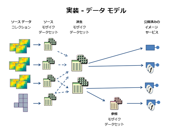

多数の画像コレクションから 1 つのモザイク データセットを作成することもできますが、複数のモザイク データセットを組み合わせて使用することをお勧めします。 これについては以降の各セクションで説明し、以下の図に示しています。
ソース モザイク データセット、派生モザイク データセット、参照モザイク データセット、および公開されたモザイク データセット
ソース データ コレクションはソース モザイク データセットに保存され、ソース モザイク データセットを組み合わせて派生モザイク データセットを作成することができ、派生モザイク データセットを使用して参照モザイク データセットと公開イメージ サービスが作成されます。
