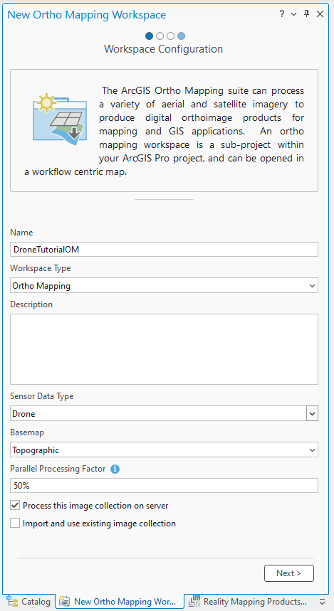

  3. [画像] タブの [リアリティー マッピング] グループで、[新しいワークスペース] ドロップダウン メニューをクリックし、[新しいワークスペース] を選択します。
  4. [ワークスペースの構成] ウィンドウで、ワークスペースの名前を入力します。
  5. ワークスペース タイプ ドロップダウン リストをクリックして、オルソ マッピング を選択します。
  6. センサー データ タイプドローン に設定されていることを確認します。
  7. [ベースマップ] ドロップダウン メニューをクリックし、[地形図] を選択します。
  8. 並列処理ファクター を設定します。 これにより、分散処理の最大計算リソースを制御します。 パーセンテージ表現を使用することをおすすめします。 たとえば、サーバー ノードが 2 つある場合、並列処理ファクター を 50% に設定して 1 台のコンピューターをブロック調整およびオルソ マッピング製品の生成に使用します。
  9. この画像コレクションをサーバー上で処理する をオンにします。
    サーバー上でのドローン画像処理のオルソ マッピング ワークスペース設定ウィンドウ
  10. その他のデフォルト値をそのままにして、[次へ] をクリックします。

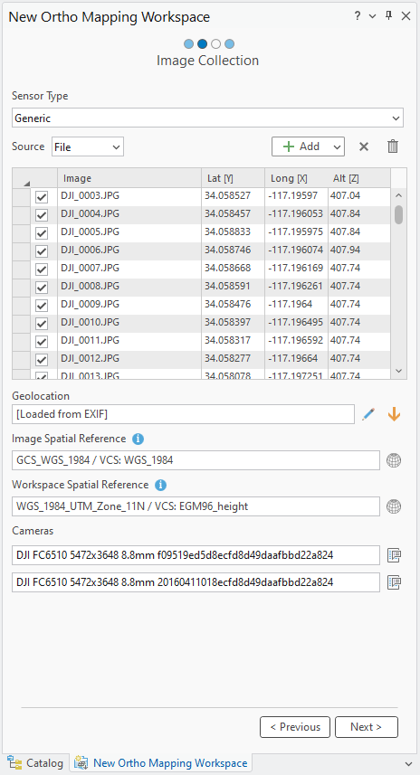

  11. 画像コレクション ウィンドウで、センサー タイプ として 一般 が選択されていることを確認します。
    このオプションを使用するのは、画像が RGB カメラで収集されているためです。
  12. ソース をクリックして、ドロップダウン リストから ファイル が選択されていることを確認します。
  13. 追加 をクリックし、チュートリアル データの場所を参照して Images フォルダーを選択して、OK をクリックします。
    注意:
    大半の最新のドローンでは EXIF ヘッダーに GPS 情報が格納されています。 これを使用して、以下に示すテーブルに値が自動的に取り込まれます。 ただし、一部の古いシステムやカスタムビルドのドローンでは GPS データが外部ファイルに格納されるものもあります。 その場合、ジオロケーション パラメーターの横にある インポート ボタン一般インポートを使用して外部 GPS ファイルをインポートできます。
    新しいオルソ マッピング ワークスペース ウィザードの画像コレクション ウィンドウ
    [空間参照][カメラ モデル] の値は自動的に設定されます。 このワークスペースには投影座標系が必要です。 自動生成されたデフォルトのワークスペース空間参照は、画像の対応する WGS84 UTM 座標に基づいています。 この投影法によって、オルソモザイクおよび DEM を含むオルソ プロダクトの空間参照が決まります。

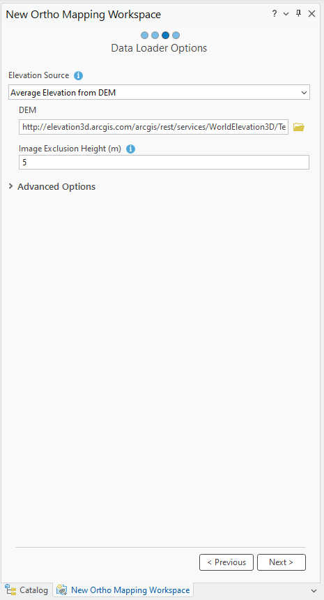

  15. データ ローダー オプション ページで、標高ソース として、ドロップダウン リストから DEM の平均の高さ を選択します。 標高ソースとして World Elevation Service が使用されます。
    新しいオルソ マッピング ワークスペース ウィザードのデータ ローダー オプション ウィンドウ
    • インターネットにアクセスできる場合は、World Elevation サービスから 標高ソース の値が取得されます。 これにより、各画像のフライト高度の初期推定値が提供されます。
    • インターネットや DEM にアクセスできない場合は、[標高ソース] ドロップダウン メニューから [高さを定数で指定] を選択し、標高値として 414 メートルを入力します。
    • 画像除外高度 (m) パラメーターでは画像除外高度を指定し、テレインより上のフライト高度がこの値未満である画像はワークスペースに追加されません。
  16. データ ローダー オプション ウィンドウのその他のデフォルト設定をそのままにして、次へ をクリックします。

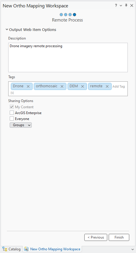

  17. リモート プロセス ウィンドウで、イメージ サービスの説明とタグを入力し、完了 をクリックします。
    リアリティー マッピング ワークスペースのリモート プロセス オプション

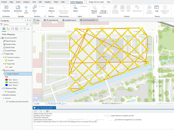

ワークスペースが作成されると、画像とドローン パスが表示されます。 コンテンツ ウィンドウにオルソ マッピング カテゴリーが追加され、画像コレクション イメージ サービスおよび派生オルソ マッピング製品サービスが格納されます。
マップにフライト パスと画像の中心が表示された、コンテンツ ウィンドウのオルソ マッピング ワークスペース
画像フットプリントを表示するには、コンテンツ ウィンドウの 画像コレクション を右クリックして プロパティ > 表示 > フットプリントを表示 チェックボックスをオンにします。
ワークスペース内の画像の初期表示で、そのワークスペースを開始するために必要なメタデータとすべての画像が提供されていることを確認します。 画像は整列および調整されていないため、モザイクが幾何学的に正しく表示されないことがあります。 注: 画像を確認するには、十分に拡大する必要があるかもしれません。
新しい オルソ マッピング タブが ArcGIS Pro メイン メニューに追加されます。 このタブをクリックすると、オルソ マッピング専用の一連のツールとワークフローが表示されます。 画像はまだ調整されていないため、[プロダクト] カテゴリーのすべてのボタンは使用できない状態です。

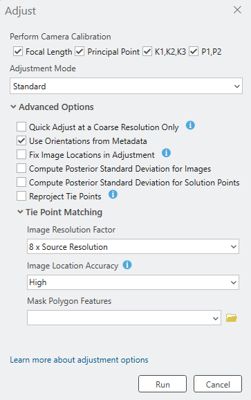

  1. オルソ マッピング タブの 調整 グループで、調整 調整をクリックします。
  2. [調整] ウィンドウで、[カメラのキャリブレーションの実行] のすべてのオプションがオンになっていることを確認します。
    この設定では、入力の焦点距離は概算値であり、レンズ歪みのパラメーターは調整時に計算されます。 ドローンのカメラの大半はキャリブレーションされていないため、ドローン画像の場合、これらのオプションはデフォルトでオンになっています。 キャリブレーション済みの高品質カメラでは、このオプションをオンにしないでください。 カメラのセルフ キャリブレーションを行うには、画像コレクションにオーバーラップ率 60% 以上のオーバーラップ、30% 以上のサイドラップが必要です。
  3. [高度な設定] を展開します。
  4. [メタデータの方向を使用] オプションがオンになっていることを確認します。
    これにより、画像の EXIF 内に埋め込まれている外部標定情報を初期値として使用することで調整時間が短縮されます。
  5. 高精度 GPS の画像位置の修正 オプションがオフになっていることを確認します。
    このオプションは、Real Time Kinematic (RTK) または Post Processing Kinematic (PPK) などのディファレンシャル GPS で取得された画像に対してのみ使用されます。
  6. 必要に応じて、[画像の事後標準偏差を計算] をオフにします。
  7. [画像位置の精度] で、ドロップダウン メニューから [高] を選択します。
    GPS 位置の精度は、画像と同時に収集された GPS データの精度を示すもので、対応する EXIF データ ファイルに一覧表示されます。 これをタイ ポイント計算アルゴリズムで使用して、使用する近傍内の画像数を決定します。 0 ~ 10 メートルの GPS 精度では [高] が使用されます。
    調整ツールのオプション
  8. その他のデフォルト設定をそのままにして、[実行] をクリックします。

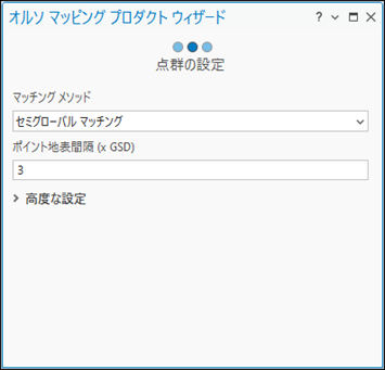

  3. [点群の設定] ウィンドウの [マッチング方法] で、ドロップダウン メニューから [セミグローバル マッチング] を選択します。
    この方法は、通常は市街地の画像に使用され、詳細レベルの高いテレイン情報が取り込まれます。
  4. デフォルトの [ポイント地表間隔] 値をそのまま使用します。
    これは 3D ポイントを生成する地表間隔 (メートル単位) を定義します。 デフォルトはソース画像の解像度の 3 倍です。
  5. 残りすべてのデフォルト設定をそのままにして、[次へ] をクリックします。
    [高度な設定] については、「オルソ マッピング DEM ウィザードを使用した標高データの作成」をご参照ください。
    点群の設定

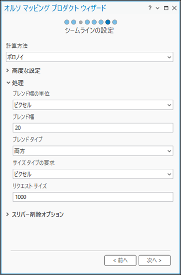

  5. シームラインの設定 ウィンドウの 計算方法 ドロップダウン メニューで ボロノイ を選択します。
  6. 処理 セクションを展開し、ブレンド幅20 を入力します。
    オルソ マッピング シームライン設定
