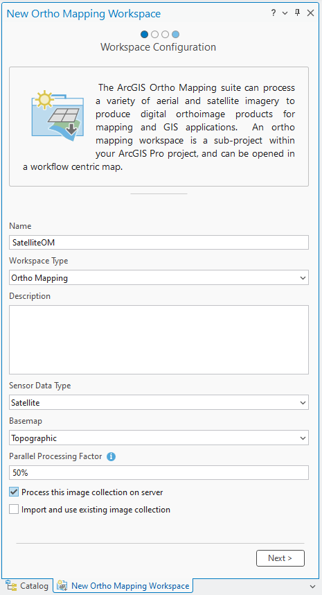

  3. [画像] タブの [リアリティー マッピング] グループで、[新しいワークスペース] ドロップダウン メニューをクリックし、[新しいワークスペース] を選択します。
  4. [ワークスペースの構成] ウィンドウで、ワークスペースの名前を入力します。
  5. ワークスペース タイプ ドロップダウン リストをクリックして、オルソ マッピング を選択します。
  6. センサー データ タイプ で、衛星画像 を選択します。
  7. [ベースマップ] ドロップダウン メニューをクリックし、[地形図] を選択します。
  8. 並列処理ファクター を設定します。 これにより、分散処理の最大計算リソースを制御します。 パーセンテージ表現を使用することをおすすめします。 たとえば、サーバー ノードが 2 つある場合、並列処理ファクター を 50% に設定して 1 台のコンピューターをブロック調整およびオルソ マッピング製品の生成に使用します。
  9. この画像コレクションをサーバー上で処理する をオンにします。
    サーバー上でのドローン画像処理のオルソ マッピング ワークスペース設定ウィンドウ

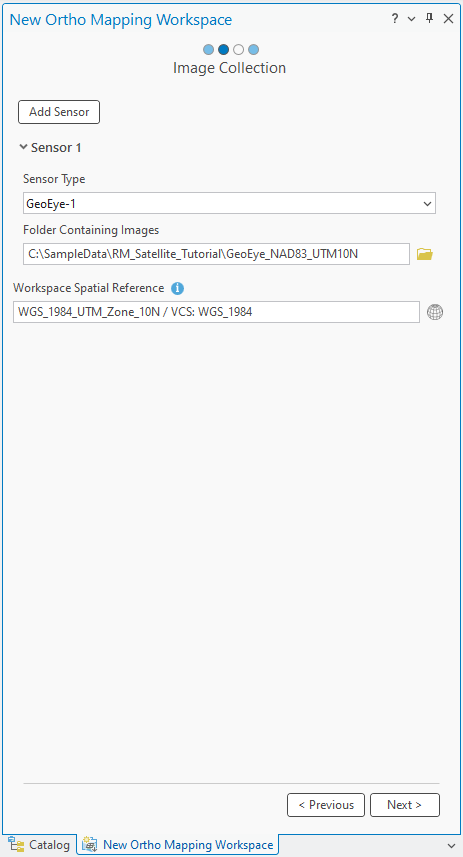

  11. 画像コレクション ウィンドウの センサー タイプ で、GeoEye-1 を選択します。
  12. 画像を含むフォルダー参照 ボタンをクリックし、コンピューター上のチュートリアル データ フォルダーに移動して画像フォルダー (GeoEye_NAD83_UTM10N) を選択してから、OK をクリックします。
    適切な ワークスペースの空間参照 情報が自動的に設定されます。
    画像コレクション ウィンドウ

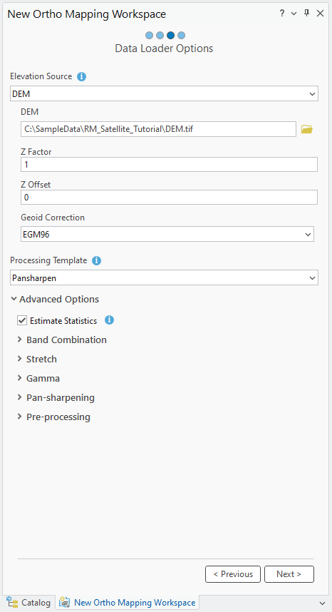

  14. [データ ローダー] ウィンドウの [標高ソース] で、[DEM] を選択します。 [DEM] で、チュートリアル データセットに付属している DEM を参照します。
    注意:
    この DEM は、ブロック調整プロセスをサポートするために使用されます。
  15. ほとんどの標高データでは海抜高度が使用されるため、ジオイド補正を適用する必要があります。 [ジオイド補正] で、[EGM96] が選択されていることを確認します。
  16. 処理テンプレートパンシャープン を選択します。
  17. [高度な設定] を展開します。
  18. [統計の推定] オプションがオンになっていることを確認します。
  19. その他のデフォルト設定をそのままにして、[次へ] をクリックします。
    衛星データ ローダー

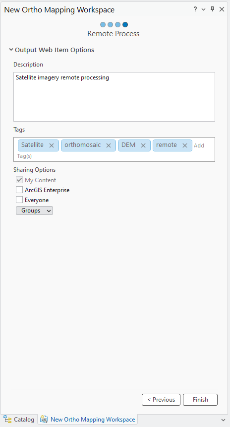

  20. リモート プロセス ウィンドウで、イメージ サービスの説明とタグを入力し、完了 をクリックします。
    リアリティー マッピング ワークスペースのリモート プロセス オプション

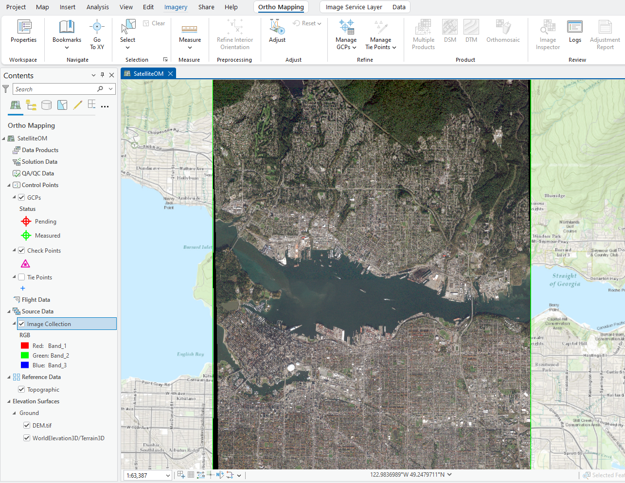

ワークスペースが作成されると、画像が表示されます。 コンテンツ ウィンドウにオルソ マッピング カテゴリーが追加され、画像コレクション イメージ サービスおよび派生オルソ マッピング製品サービスが格納されます。
マップに衛星画像が表示された、コンテンツ ウィンドウのオルソ マッピング ワークスペース
画像フットプリントを表示するには、コンテンツ ウィンドウの 画像コレクション を右クリックして プロパティ > 表示 > フットプリントを表示 チェックボックスをオンにします。
ワークスペース内の画像の初期表示で、そのワークスペースを開始するために必要なメタデータとすべての画像が提供されていることを確認します。 画像を確認するには、十分に拡大する必要があるかもしれません。
新しい オルソ マッピング タブが ArcGIS Pro メイン メニューに追加されます。 このタブをクリックすると、オルソ マッピング専用の一連のツールとワークフローが表示されます。 画像はまだ調整されていないため、[プロダクト] カテゴリーのすべてのボタンは使用できない状態です。

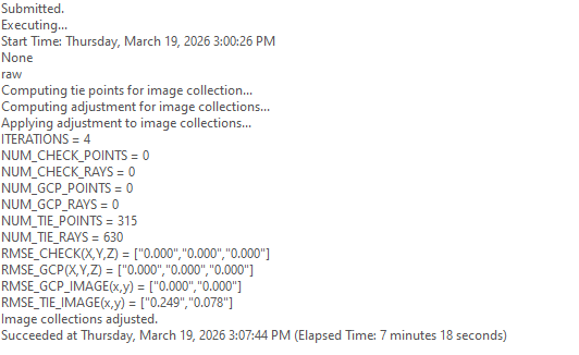

  5. 実行 をクリックしてブロック調整を実行します。
  6. タイ ポイントの残差と精度のレポートをログ ファイルで確認できます。 オルソ マッピング タブの 確認 グループで、ログ ログ表示をクリックして ログ ファイルにアクセスします。 タイ ポイントの残差が RMSE_Tie_Image(x,y) というラベルの行に表示されます。 タイ ポイント RSME の単位はピクセルです。
    残差は、次に示す例と少し異なる場合があります。
    タイ ポイントのログ
初期調整の後に、プロダクト カテゴリーのすべてのボタンがアクティブになっていることがわかります。 これらのボタンをクリックすると、生成可能な画像プロダクトがハイライト表示されます。 プロダクトを生成する前に、地上コントロール ポイントを使用して画像の絶対精度を向上させます。

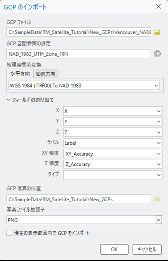

また、参照レイヤーから選択され、テキスト ファイルに保存された GCP をインポートおよび使用して、調整の精度を高めることもできます。 このチュートリアルでは、このインポート方法を使用して GCP をプロジェクトに追加します。
GCP をインポートするには、以下の手順を実行します。
  1. オルソ マッピング タブの 改善 グループで、GCP の管理 をクリックして GCP マネージャー を開きます。
  2. GCP マネージャー ウィンドウで、GCP のインポート ボタン GCP のインポートをクリックします。
  3. GCP のインポート ウィンドウで、GCP ファイル (Vancouver_NAD83-UTM10N.csv) を参照して選択します。 OK をクリックします。
  4. GCP 空間参照の設定 で、参照 ボタン空間参照の参照をクリックします。 水平系投影座標系北米ゾーン系UTM (NAD 1983) を展開して NAD 1983 UTM ゾーン 10N を選択します。 [OK] をクリックして変更内容を適用し、[空間参照] ウィンドウを閉じます。
    鉛直座標系 (VCS) は設定されませんでした。これは、GCP の高さの値の抽出に使用した数値標高モデルに VCS が定義されていなかったためです。 使用した DEM に VCS が定義されていたら、鉛直系に、一致する座標が設定されていたはずです。
  5. 地理座標系変換 で、水平 タブをクリックし、ドロップダウン リストから WGS 1984 (ITRF00) To NAD 1983 を選択します。
  6. フィールド マッピングが正しいことを確認します。
  7. [GCP 写真の位置] の下の参照ボタンをクリックして、GCP 位置の画像を含むフォルダーを参照して選択します。 OK をクリックします。
  8. [写真ファイル拡張子] で、ドロップダウン リストから [PNG] を選択します。
衛星画像の調整精度向上のための GCP のインポート
  1. [OK] をクリックして GCP をインポートします。

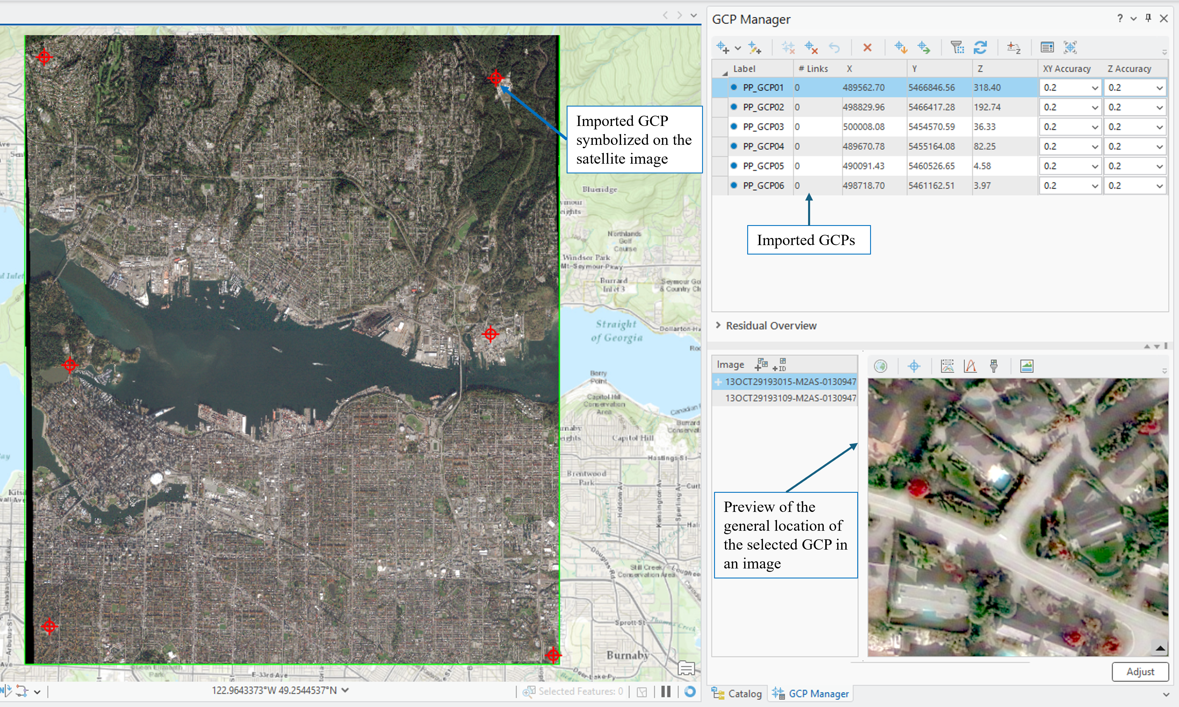

GCP がインポートされたら、GCP マネージャーのテーブルに値が取り込まれます。
GCP をプロジェクトに追加

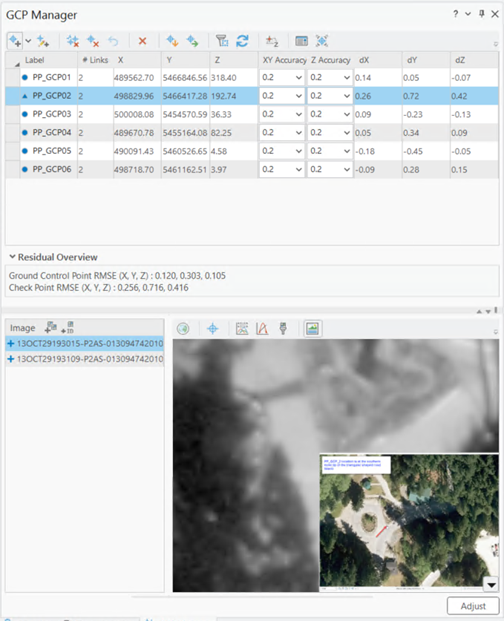

  1. 選択されている GCP のタイ ポイントを追加するには、プレビュー セクションの GCP 写真の表示 ボタンGCP 画像の表示をクリックして、GCP 画像チップを表示します。 マウス ホイールを使用して画像チップを拡大表示すると、GCP の位置が赤の矢印で示されているのがわかります。
  2. GCP マネージャー ウィンドウの GCP またはタイ ポイントの追加ボタンタイ ポイントを追加の横のドロップダウンをクリックしてセミ オートを選択し、各画像の画像ビューアーにタイ ポイントを追加します。
可能な場合は、他の画像のタイ ポイントが、画像マッチング アルゴリズムにより自動的に計算されますが、各タイ ポイントの精度をチェックする必要があります。 タイ ポイントが自動的に識別されない場合、画像内で適切な位置を選択することでタイ ポイントを手動で追加します。
  1. ステップ 10 と 11 を繰り返して、残りの GCP のタイ ポイントを選択して追加します。
  2. 各 GCP がタイ ポイントによって計測されるようになったら、PP_GCP02 ポイントを選択して右クリックし、チェック ポイント に変更します。 このポイントは調整処理から除外され、調整結果の精度を独立して評価するために使用されます。
  3. GCP とチェック ポイントを追加した後、調整を再度実行してこれらのポイントを反映させる必要があります。 [調整] をクリックします。
調整結果の確認
調整品質の結果は、GCP マネージャー で各 GCP の残差を分析することによって確認できます。 残差は計測されたポイントの位置と計算されたポイントの位置の差を表します。 これらの差はプロジェクトの空間参照系の単位で計測されます。 GCP との調整を完了すると、dXdYdZ という 3 つの新しいフィールドが [GCP マネージャー] テーブルに追加され、各 GCP の残差が表示されます。 これらの値を使用して、調整後のブロックとマップ座標系の間の適合の品質を評価できます。 残差の二乗平均平方根誤差 (RMSE) は、GCP マネージャー残差の概要 セクションを展開することで確認できます。
