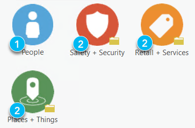

検索ビューを使用して、Indoors カテゴリーおよびカテゴリー グループの編成を検証したり、アクティブなマップに関連付けられたカテゴリーおよびグループを作成および管理できます。 Indoors Viewer と Indoors Mobile アプリで表示されるカテゴリーおよびグループのビューが表示されます。
検索ビューのカテゴリーおよびグループ
ラベル
説明
1
スタンドアロンのカテゴリー
2
カテゴリー グループ
