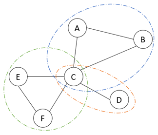

二重連結
二重連結方法は、相互に接続するネットワーク エンティティー内のコミュニティーを検索します。 リレーションシップで接続された 2 つのエンティティーは同じコミュニティーに属しています。 あるエンティティーから別のエンティティーへのリレーションシップが可能な場合で、コミュニティー内のリレーションシップの 1 つを削除してもこれが当てはまる場合、その他のエンティティーは同じコミュニティーに属しています。 各エンティティーは、複数のコミュニティーに属することができます。
3 つのコミュニティーが相互接続されているリンク チャート
この例では、C は、各コミュニティー内のエンティティーとのリレーションシップがあるため、3 つすべてのコミュニティーに属しています。 エンティティー A、B、C は 1 つのコミュニティーを形成しています。それぞれが相互に接続され、エンティティー間のリレーションシップの 1 つが削除された場合に相互に接続されたままであるからです。 C と D、C と E、または C と F のリレーションシップが削除されると、D、E、F はそれぞれ A と B に接続しなくなるため、A、B、C のコミュニティーに属していません。

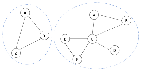

弱連結
弱連結コミュニティーは、すべてのエンティティーがパスによって相互に接続されているコミュニティーです。 リンク チャート内にあるエンティティー間のリレーションシップの方向は考慮されません。つまり、リンク チャートは無向グラフとして評価されます。
2 つの弱連結コミュニティーを含むリンク チャート
この例には、2 つの弱連結コミュニティーがあります。 A、B、C、D、E、F が 1 つのコミュニティーを形成し、X、Y、Z が別のコミュニティーを形成しています。 それぞれのコミュニティーには、すべてのエンティティーを接続するリレーションシップがあります。 X、Y、Z コミュニティーを A、B、C、D、E、F コミュニティーに接続するリレーションシップはありません。
何らかの方法でグラフ内のすべてのエンティティーが他のエンティティーと接続されている場合、グラフ全体は弱連結されています。

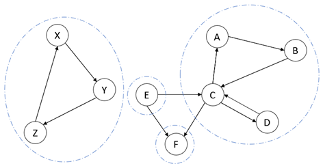

強連結
強連結コミュニティーは、リレーションシップの方向が考慮される場合にコミュニティー内のすべてのエンティティーが相互に接続されているコミュニティーです。 つまり、リンク チャートは有向グラフとして評価されます。
これは、コミュニティー内の任意の場所を始点に、各リレーションシップの方向に従ってパスを追跡すると、コミュニティー内のすべてのエンティティーに到達できることを意味します。
複数の強連結コミュニティーを含むリンク チャート
この例では、いずれかのコミュニティーの任意のエンティティーから有向リレーションシップをたどると他のすべてのエンティティーに到達できるため、X、Y、Z コミュニティーと A、B、C、D コミュニティーは強接続されています。
E と F は、他のエンティティーとは強接続されておらず、独自のコミュニティーです。 A、B、C、D コミュニティーから F に到達できますが、F から大きい方のコミュニティーには到達できません。 同様に、E から A、B、C、D コミュニティーに到達できますが、大きい方のコミュニティーから E には到達できません。

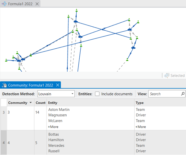

リンク チャート内のエンティティーのコミュニティーを表示するには、次の手順を実行します:
  1. リボンの リンク チャート タブの 解析 グループで、コミュニティー をクリックします。
    コミュニティー テーブル が開きます。 コミュニティー テーブル ビューのタブに表示される名前で、コミュニティーが計算されたリンク チャートが識別されます。 デフォルトでは、Louvain 方法が使用されます。 テーブルの行は、デフォルトで Community フィールドを使用して並べ替えられます。
    コミュニティー テーブルには、リンク チャートに含まれる密接に関連するエンティティーのグループが示されます。
  2. 検出方法 ドロップダウン リストをクリックして、コミュニティーを評価する別の方法をクリックします。
    リンク チャート内のコミュニティーが再評価され、テーブルの行が更新されて結果が表示されます。

リンク チャートのコミュニティーの特定

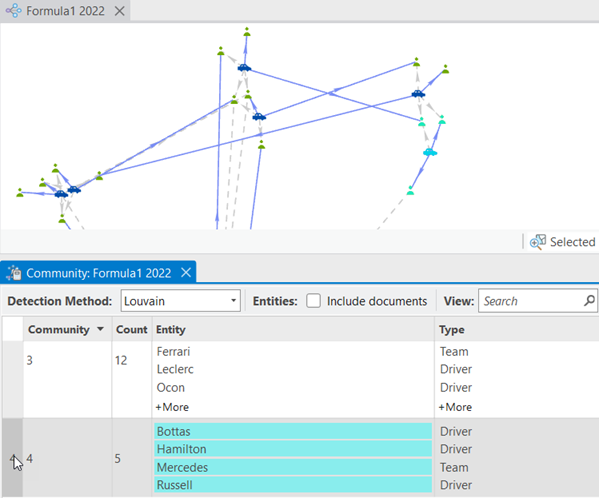

コミュニティー テーブルの行を 1 行以上選択すると、その行で定義されたコミュニティー内のすべてのエンティティーが、テーブルの Entity フィールドおよび関連するリンク チャートで選択されます。 テーブル内の行を選択するには、行番号または Community、Count、Solution フィールドの値をクリックします。
Entity フィールドの個別のエンティティーを 1 つ以上クリックすると、そのエンティティーを選択できます。 同様に、リンク チャート内のエンティティーを選択すると、対応するコミュニティー テーブル内の Entity フィールドでもそのエンティティーが選択されます。 ラベル伝播検出方法の場合は、エンティティーはコミュニティー テーブルの複数の行に表示され、表示しているすべての行で選択されます。
Type フィールドのエンティティー タイプをクリックすると、コミュニティーに含まれるそのタイプのエンティティーをすべて選択できます。
  1. コミュニティー テーブルの行をクリックして、そのコミュニティー内のエンティティーを選択します。
    Entity フィールドとリンク チャートで、対応するエンティティーが選択されます。
    コミュニティー テーブルとリンク チャートで、コミュニティー内のエンティティーが選択されます。

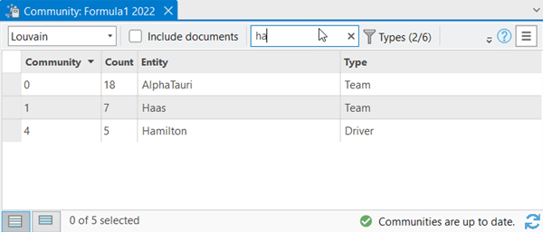

コミュニティー テーブルでのエンティティーの検索
対象エンティティーがどのコミュニティーに含まれているかわかりにくいことがあります。 コミュニティー テーブル ビューで、エンティティーを検索して選択できます。
  1. コミュニティー テーブルの上部にあるツールバーで検索テキスト ボックス内をクリックします。
  2. リンク チャート内のエンティティーの表示名を入力します。
    コミュニティー テーブルの行が自動的にフィルター処理され、表示名が入力した名前と一致するエンティティーだけが表示されます。 フィルター処理されたエンティティーを示す行だけがテーブルに表示されます。
    検索テキスト ボックスにエンティティーの表示名を入力して、コミュニティー テーブル内のエンティティーを検索します。
  3. 対象のエンティティーを含むコミュニティーを選択します。
  4. 検索テキスト ボックスの 削除 ボタン をクリックして、検索を消去し、コミュニティー テーブルのすべての行を表示します。
    コミュニティー内のすべてのエンティティーが表示され、選択されたままの状態になります。 テーブルにすべてのコミュニティーが表示されています。
