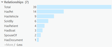

ヒストグラムのバーはアルファベット順に並べ替えることができます。
  1. [ヒストグラム] タブ ヒストグラム の上部にある [並べ替え] ボタン 並べ替え をクリックします。
  2. ヒストグラムのバーを並べ替える方法を変更するには、異なる並べ替えオプションをオンにします。
    • [アルファベット順 (昇順)] - ヒストグラムのバーは、バーが示すアイテムの名前で A から Z のアルファベット順に並べ替えられます。
    • [アルファベット順 (降順)] - ヒストグラムのバーは、バーが示すアイテムの名前で Z から A のアルファベット順に並べ替えられます。
    • [カウント (昇順)] - ヒストグラムのバーは、各バーが示すアイテムの数で 1 から 10 の数値順に並べ替えられます。
    • [カウント (降順)] - これがデフォルトのオプションです。 ヒストグラムのバーは、各バーが示すアイテムの数で 10 から 1 の数値順に並べ替えられます。

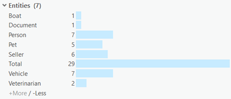

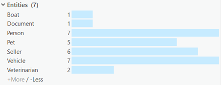

  4. [合計バーの表示] オプションをオフにします。
    合計バーがないと、グラフに表示される値の数の合計数は使用できません。 ただし、ヒストグラムの他のバーが示す情報をより明確に視覚化できることがあります。
    ペアリングされたビューのエンティティの合計数を示すバーをヒストグラムから削除することができます。

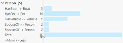

ヒストグラム ベースラインの再配置
ヒストグラムは本質的には横向きの棒グラフです。 [検索とフィルター] ウィンドウ内のすべてのヒストグラムは、ゼロまたは NULL 値を表すグラフの下部が一列になるように配置されます。 このベースラインを再配置して、ウィンドウ内のグラフの始点を指定できます。 これにより、必要に応じて、グラフで幅の広いラベルまたは大きい変数値に対応できるようになります。 次の例では、ラベルが利用できるスペースには長すぎるため、切詰められます。
ヒストグラム内のバーのラベルが切詰められます。
これらの変更は、ウィンドウ内のすべてのヒストグラムに適用されます。 長いラベルが完全に表示されるようにするためにベースラインを移動すると、他のヒストグラムで、バーが短いラベルから離れて、どのラベルがどのバーに関連付けられているかを見分けることが難しくなる場合があります。 この場合、バーの近くにラベルを配置するために、「 ラベルの配置方法を変更 」することを検討してください。
  1. [ヒストグラム] タブ ヒストグラム の上部にある [設定] ボタン 設定 をクリックします。
  2. [バーのベースラインの調整] をオンにします。
    移動可能な垂直バーが [検索とフィルター] ウィンドウに表示されます。

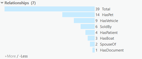

  3. バーを左右にドラッグすると、ウィンドウ内でヒストグラム ベースラインの配置する場所を調整できます。
    ヒストグラムのベースラインをウィンドウの左右に移動します。
  4. ベースラインの位置が決まったら、 [設定] ボタン 設定 をもう一度クリックして、 [バーのベースラインの調整] をオフにします。

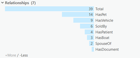

バーのラベル付け方法の変更
ヒストグラムのバーのラベル付け方法を調整して、 [検索とフィルター] ウィンドウでスペースを最適化できます。 バーのラベルは、基本設定に合うように、ウィンドウの見出しに合わせて配置したり、ヒストグラムのベースラインに合わせて配置したりすることができます。 また、各バーの表示内容を示す値は、グラフのバーの上または周囲の異なる場所に配置できます。
デフォルトでは、ヒストグラムの各バーのラベルは、ウィンドウの見出しに合わせて配置され、ヒストグラム バーは任意の 1 行のラベルに追従します。 各バーが表す値は、グラフの下部にあるバーの外側に配置されます。
デフォルトでは、ラベルは見出しに合わせて配置され、値は下部にある各バーの外側に配置されます。

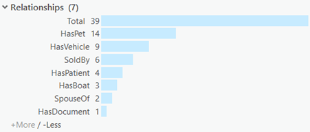

  1. [設定] ボタン 設定 をクリックし、 [バーの近くのラベル] をオンにします。
    各バーのラベルが再配置され、ヒストグラムのベースラインに合わせて整列されます。
    ラベルはヒストグラムのベースラインに合わせて整列できます。

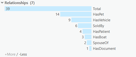

  2. [設定] ボタン 設定 をクリックし、 [ラベルに沿ったバー] をオフにします。
    ヒストグラムの各ラインが再配置され、最初にバーが表示され、続いてそのラベルが表示されます。
    ラベルはヒストグラムのバーの前ではなく、各バーに追従します。
  3. [設定] ボタン 設定 をクリックし、 [下部の内部にあるヒストグラムの値] をオンにします。
    各バーが表す値は、グラフの下部にあるバーの内側に配置されます。
    各バーの値は、ベースラインの上にあるバーの内側に表示できます。
  4. [設定] ボタン 設定 をクリックし、 [上部の内部にあるヒストグラムの値] をオンにします。
    各バーが表す値は、グラフの上部にあるバーの内側に配置されます。
    各バーの値は、ヒストグラムの上部にあるバーの内側に表示できます。
  5. [設定] ボタン 設定 をクリックし、 [上部の外部にあるヒストグラムの値] をオンにします。
    各バーが表す値は、グラフのバーが [検索とフィルター] ウィンドウの端に達する場合を除き、グラフの上部にあるバーの外側に配置されます。 ウィンドウの端に達するバーの場合、値はグラフの上部にあるバーの内側のままになります。
    各バーの値は、ヒストグラムの上部にあるバーの外側に表示できます。
