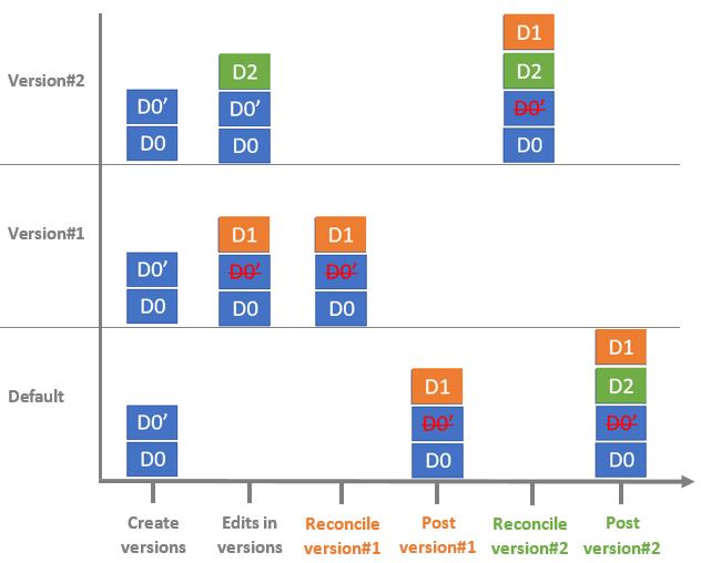

  • デフォルトのダイアグラムが削除されると、リコンサイルされたバージョン内でも削除されます。 たとえば、下の画像では、Version#2 をリコンサイルすると、Default 内で削除された D0’ ダイアグラムが Version#2 でも削除されます。
  • デフォルト バージョン内の新しいダイアグラムが、リコンサイルされたバージョン内で新しいダイアグラムになります。 下に示すように、Version#2 をリコンサイルすると、Default 内の新しい D1 ダイアグラムが Version#2 内で新しいダイアグラムになります。
2 つのバージョンのネットワーク ダイアグラムのリコンサイルとポスト

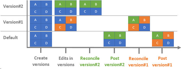

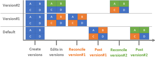

      たとえば、上の画像の D0 ダイアグラムのコンテンツが、A、B、C、D の 4 つのダイアグラム フィーチャ セットで構成されているとします。下の画像に示すように、Version#2 では A と B の中のダイアグラム フィーチャが編集され、Version#1 では B と C の中のダイアグラム フィーチャが編集されています。 これらのバージョンのいずれかをデフォルト バージョンにポストした後に、2 番目のバージョンをリコンサイルします。 2 番目のリコンサイルされたバージョンの結果は次のようになります。
      • A と C では競合が発生していないので、D0 ダイアグラムは 2 つのバージョンの編集内容を最初のポストされたバージョンとマージします。
      • B では競合が発生しているので、最後にリコンサイルされたバージョンの編集内容が維持されます。
      最後に Version#2 をリコンサイルしてポストした後、ダイアグラムの編集内容をマージ
      最後に Version#1 をリコンサイルしてポストした後、ダイアグラムの編集内容をマージ

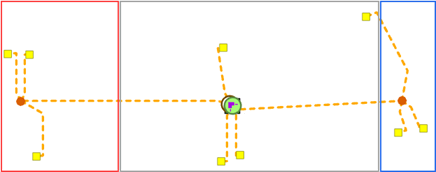

以下の表は、サンプル ダイアグラムの範囲を編集操作に関して変更する方法と、リコンサイル後に範囲のダイアグラムを表示する方法を示しています。
ダイアグラムの状態
ワークフロー
デフォルト バージョン、バージョン A、バージョン B のダイアグラムの初期状態
下の画像は、ワークフローの開始時にデフォルト バージョン、バージョン A、バージョン B にある同じダイアグラムを示しています。
最初のサンプル ダイアグラム
バージョン A をポストした後のデフォルト バージョンのダイアグラム

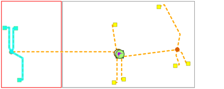

バージョン A でサンプル ダイアグラムが編集されました。左側の一部のダイアグラム フィーチャが脇へ移動しています。 これによりダイアグラムの範囲が増え、下に示す赤色部分の範囲が追加されます。
バージョン A をポストした後、デフォルト バージョンでこの変更が反映されます。
バージョン A をポストした後のデフォルト バージョンのサンプル ダイアグラム
リコンサイル前のバージョン B のダイアグラム

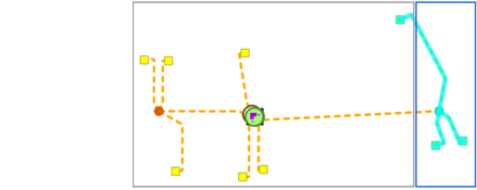

バージョン B でサンプル ダイアグラムが編集されました。右側の一部のダイアグラム フィーチャが脇へ移動しています。 これによりダイアグラムの範囲が増え、下に示す青色部分の範囲が追加されます。
リコンサイル前のバージョン B のサンプル ダイアグラム
リコンサイル後のバージョン B のダイアグラム
下の画像は、バージョン B をリコンサイルした後のダイアグラムを示しています。 左側のダイアグラム フィーチャの (デフォルト バージョンからの) 編集内容がダイアグラムに含まれましたが、現在のダイアグラム範囲が新しいダイアグラム範囲と適合するように増やされませんでした。 追加の赤色部分の範囲は、現在のダイアグラムの範囲外になっています。
リコンサイル後のバージョン B のサンプル ダイアグラム
