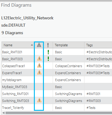

ダイアグラムの検索ウィンドウ内のダイアグラム アイテムの横にあるダイアグラムの一貫性に関する警告アイコン
[ダイアグラムの検索] ウィンドウには、各ダイアグラムのデータベースに保存された Consistency フィールド値が反映される列があります。
ダイアグラムの検索ウィンドウ内のダイアグラムの一貫性の列
これは、次のことを意味しています。
  • データベース内でダイアグラムに一貫性ありのマークが付いている場合、そのダイアグラムに対応するアイコンはこの列に表示されません。
  • データベース内でダイアグラムに一貫性なしのマークが付いている (つまり、ネットワーク トポロジ空間またはそのダイアグラム テンプレート定義と一貫していない) 場合は、そのダイアグラムの横にオレンジ色の警告アイコン 更新するダイアグラム が表示されます。
ただし、ネットワーク編集空間で一貫していないダイアグラムの場合、 [ダイアグラムの検索] ウィンドウに特定のアイコンは表示されません。 このため、このウィンドウでアイコンが表示されていないか、オレンジ色の警告アイコンが表示されているダイアグラムを開くと、 [コンテンツ] ウィンドウでそのダイアグラムに赤色の警告アイコン ダーティ フィーチャが存在するダイアグラム が表示されることがあります。

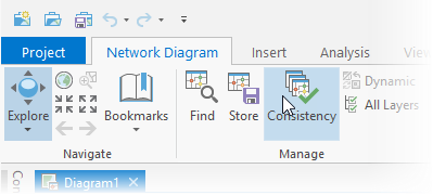

ArcGIS Pro ですでに開かれているダイアグラムの一貫性
ArcGIS Pro セッションで開かれている保存済みのダイアグラムと一時的なダイアグラムについて [コンテンツ] ウィンドウに示されるアイコンは、現在のダイアグラムの一貫性を反映していないことがあります。 たとえば、ArcGIS Pro セッション中に自分自身または他のユーザーが実行した操作によって、開かれているダイアグラムが一貫性のない状態になっていることがあります。 ただし、プロジェクトで開かれているすべてのダイアグラムに対して、いつでもダイアグラムの一貫性チェックを強制的に実行できます。
現在のダイアグラムの一貫性をチェックするには、 [ネットワーク ダイアグラム] タブの [一貫性] をクリックします。
ネットワーク ダイアグラム タブの一貫性ボタン
プロジェクト内で現在開いているすべてのネットワーク ダイアグラムの一貫性アイコンが更新されます。
