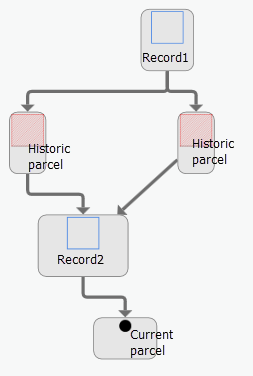

次に示す最初の例では、レコード 2 のパーセルの系統が作成されています。 レコード 2 では、2 つのパーセルがマージされ、現在の単一のパーセルが作成されています。 レコード 2 によって廃止されたパーセルと、そのパーセルを作成したレコード (レコード 1) が表示されています。 レコード 1 の一部である現在のパーセルは、レコード 2 による作成の影響を受けていないため、表示されません。
レコード 2 のパーセルの系統

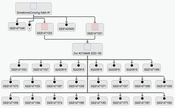

次に示す 2 つ目の例では、StonebrookCrossing Addn #1 レコードのパーセルの系統が作成されています。 StonebrookCrossing Addn #1 レコードによって作成された 2 つのパーセルは、Doc #2104946 2020-185 レコードによって廃止され、同レコードは現在のパーセル 24 個を新たに作成しています。
StonebrookCrossing Addn #1 のパーセルの系統
