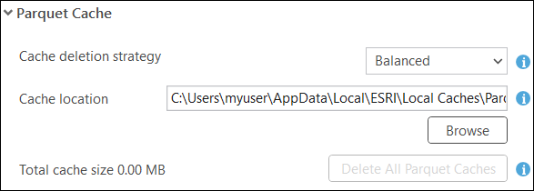

  4. 「新しいマップとシーンのデフォルトオプション」パネルで、Parquet Cacheセクションまでスクロールして展開してください。
    Parquet キャッシュの設定
    永続 Parquet キャッシュの場所と保持ルールの設定。
  5. キャッシュ削除方針 ドロップダウン メニューを使用して、Parquet キャッシュの保持期間を選択します。
    • バランス - これがデフォルトの設定です。 過去 30 日間にアクセスされていない 1024 MB を超える Parquet キャッシュ ファイルを削除して利用可能なディスク容量を維持する必要性と、パフォーマンスを向上させるためにキャッシュを保持する必要性のバランスを取ります。 1024 MB より小さいキャッシュ ファイルは保持されます。
    • キャッシュを維持 - Parquet キャッシュは自動的には削除されません。 ディスク容量が問題でなく、パフォーマンスを維持するために Parquet キャッシュ ファイルを保持したい場合は、このオプションを選択します。
      ヒント:
      ステップ 7 で説明するように、すべてのキャッシュ ファイルはいつでも削除できます。
    • ディスク容量を維持 - 7 日間アクセスされていない Parquet キャッシュ ファイルは削除されます。 過去 7 日間に使用されたキャッシュは、キャッシュの場所に残ります。 キャッシュの格納先でローカル ディスク容量が問題になる場合は、このオプションを選択します。
  6. 必要に応じて、永続 Parquet キャッシュ ファイルの保存場所を変更します。
    デフォルトの場所は、C:\Users\<username>\AppData\Local\ESRI\Local Caches\ParquetCacheV1 です。
    この場所は、ArcGIS Pro がインストールされているコンピューターのローカル ディスク上にある必要があります。
    場所を変更する場合、新しいフォルダーは空である必要があります。 このフォルダーは Parquet キャッシュファイル以外を保存するために使わないでください。
  7. ローカル コンピューター上の既存の Parquet データ キャッシュ ファイルをすべて削除するには、すべての Parquet キャッシュを削除 をクリックします。
