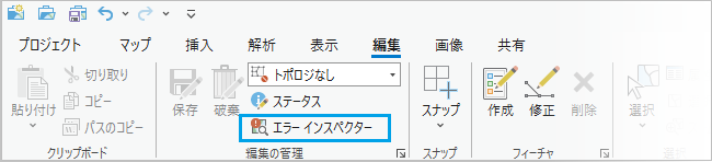

  4. 編集 タブの 編集の管理 グループで、エラー インスペクター をクリックします。
    編集タブのエラー インスペクター ボタン
    エラー インスペクター ツールバーが表示されます。 このツールバーの ソース オプションは、現在のマップ ビューのトポロジー フィーチャ レイヤーを参照します。

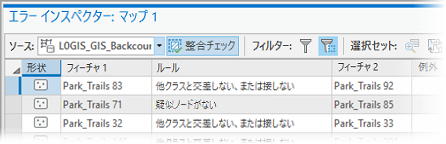

検証処理が完了すると、トポロジー エラーがエラー インスペクター テーブルに表示され、現在のマップの範囲内のトポロジー レイヤーでグループ化されたポイント、ライン、およびポリゴン エラー レイヤーにシンボル化して表示され、参照できます。
エラー インスペクター テーブルに表示された検証エラー
エラー インスペクターで結果を確認、修正、管理する方法の詳細については、「トポロジー エラーの検証と修正」をご参照ください。

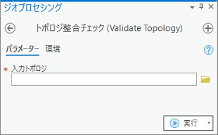

  1. ArcGIS Pro の ジオプロセシング ウィンドウで、トポロジーの検証 ジオプロセシング ツールを検索してクリックします。
    トポロジーの検証 ダイアログ ボックスが表示されます。
    トポロジーの検証
  2. 入力トポロジー で、参照ボタンを使用して検証対象のトポロジーを参照します。 トポロジーがマップにある場合は、コンテンツ ウィンドウで、レイヤーを 入力トポロジー パラメーター テキスト ボックスにドラッグします。
    ArcGIS Pro 2.6 以降、サービスが ArcGIS Enterprise 10.8.1 以降で公開されている場合は、入力トポロジー レイヤーをトポロジー サービスから取得することができます。 このシナリオでは、入力トポロジー パラメーターに、https://myserver.mydomain.com/server/rest/services/myTopoService/FeatureServer/0 のように、トポロジー レイヤー フィーチャ サービスの URL を入力することもできます。
