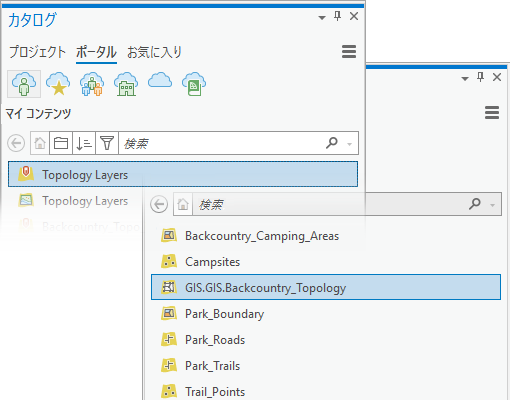

  1. カタログ ウィンドウの ポータル タブをクリックします。
  2. トポロジー Web フィーチャ レイヤーを特定してダブルクリックし、トポロジーと関連レイヤーを一覧表示します。
  3. トポロジー フィーチャ レイヤーを右クリックして、新しいマップに追加 をクリックするか、トポロジーを現在のマップに追加します。

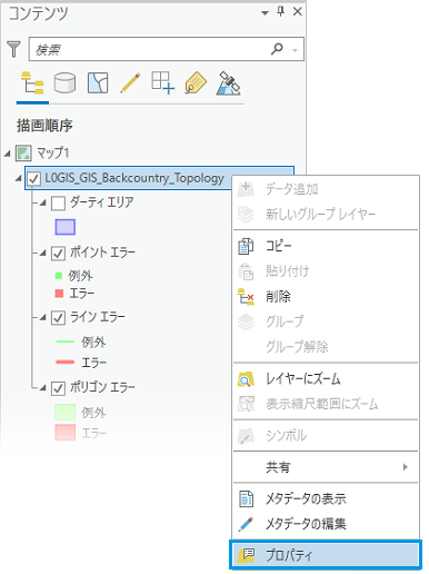

  1. マップに、トポロジーおよび関連フィーチャを追加します。
  2. コンテンツ ウィンドウでトポロジー レイヤーを右クリックして プロパティ をクリックするか、トポロジー レイヤー名をダブルクリックします。
    Web フィーチャ レイヤーとして公開されたトポロジーのプロパティへのアクセス

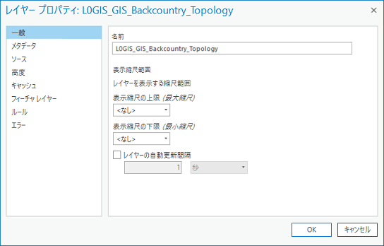

    これにより、トポロジーのフィーチャ レイヤーのプロパティが開きます。
    トポロジー フィーチャ レイヤー プロパティの一般タブ
    トポロジー Web フィーチャ レイヤーの レイヤー プロパティ ダイアログ ボックスに表示される主要なタブには、フィーチャ レイヤー、ルール、エラー などがあります。 これらのタブについては、以下のセクションで詳しく説明します。

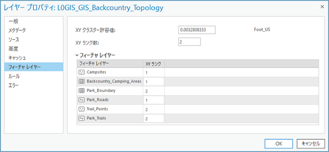

フィーチャ レイヤー タブ
フィーチャ レイヤー タブには、次の情報が表示されます。
  • トポロジー処理に使用される XY クラスター許容値
  • トポロジーの XY ランク数
  • トポロジー フィーチャ レイヤーに関連するすべてのフィーチャ レイヤーのリスト
  • 格納されている各フィーチャ レイヤーに割り当てられた XY ランク
トポロジー フィーチャ レイヤー プロパティのフィーチャ レイヤー タブ
トポロジーの公開前、トポロジーを最初に作成したときに、トポロジー内のフィーチャクラスをランク付けして、頂点が他の頂点のクラスター許容値内にある場合の移動方法を制御します。 ランク 1 のフィーチャクラスは最も高精度と見なされます。 座標ランクを使用すると、トポロジーの検証で、高い信頼性で配置された頂点に信頼性の低い頂点を移動することができます。 詳細については、「ArcGIS のトポロジー」をご参照ください。

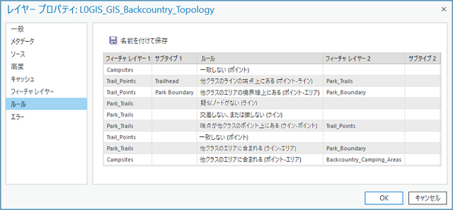

ルール タブ
トポロジー ルールは、フィーチャ間で許容される空間的な関連性を定義します。
トポロジー フィーチャ レイヤー プロパティのルール タブ
ルール タブには、トポロジー フィーチャ レイヤーに属するフィーチャ レイヤーおよびサブタイプに定義されたトポロジー ルールが表示されます。 必要に応じて、ルール タブから、トポロジー ルールをルール セット ファイルに保存できます。

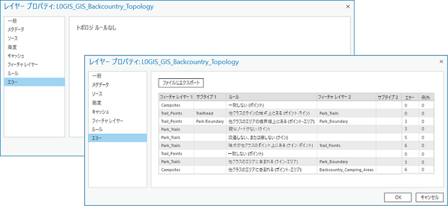

エラー タブ
トポロジーの整合性がチェックされると、エラー タブには、トポロジーで検出されたエラーと例外の概要が表示されます。 トポロジーが検証されていない場合は、タブに 検証未実行 と表示されます。
検証前後のトポロジー フィーチャ レイヤー プロパティのエラー タブ
ルール タブと同様に、テーブルには、トポロジー ルールと属しているフィーチャクラスおよびサブタイプが表示されます。 右側に、各トポロジー ルールに関連するエラーと例外が表示されます。 トポロジーを検証してトポロジー ルールに違反している場合、エラーが生成されます。 ファイルにエクスポート ボタンをクリックし、サマリーをテキスト ファイルとして保存すると、特定の日時におけるトポロジーの状態を記録することができます。 これは、大規模なトポロジー編集プロジェクトの進行状況を記録および監視するのに役立ちます。
