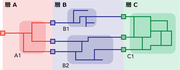

2 つの層トポロジ タイプを示す 3 つの層
上記の図には、メッシュ層トポロジ タイプと放射状層トポロジ タイプの両方が表示されています。 層 A は放射状トポロジ タイプです。 A1 のラベルが付いたサブネットワークには 1 つのソース (左端にある) が存在します。 層 B は、左側に 3 つのソースを含み、放射状トポロジ タイプです。 サブネットワーク B1 は 1 つのソースを含み、放射状トポロジになっています。 サブネットワーク B2 は 2 つのソースを含み、ループを含んでいないため、放射状トポロジになっています。 層 C はメッシュ トポロジになっています。 C1 のラベルが付いたサブネットワークには、3 つのソースと複数のループが存在します。 この層はメッシュ トポロジになっています。
