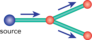

ドメイン ネットワークがソース サブネットワーク コントローラー タイプで定義されている場合、リソースはサブネットワーク コントローラーから離れたり出たりすることのみができ、サブネットワーク コントローラーに近づいたり入ったりすることはできません。
ソースベースのサブネットワーク

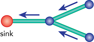

ドメイン ネットワークがシンク サブネットワーク コントローラー タイプで定義されている場合、リソースはサブネットワーク コントローラーに流れ込むことのみができ、サブネットワーク コントローラーから離れたり出たりすることはできません。
シンクベースのサブネットワーク
