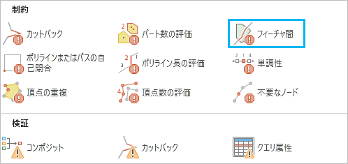

フィーチャ間チェックの実装
道路中心線は、交差部分で分割されなければなりません。 この要件は、他の道路中心線フィーチャと交差する道路中心線フィーチャを検出するための「 フィーチャ間 」チェックを使用して実装します。
要件 ID 1 を実装するには、次の手順を実行します。
  1. [カタログ] ウィンドウで RoadCenterline フィーチャクラスを右クリックし、 [プロパティ] をクリックします。
    [フィーチャクラス プロパティ: RoadCenterline] ダイアログ ボックスが表示されます。
  2. [管理] をクリックします。
  3. [Global ID] および [編集情報の記録] が有効になっていることを確認します。
    注意:
    このチュートリアルでは、 Global ID がデータセットに追加され、 編集情報の記録が有効化 されていますが、独自のデータでルールを構成する場合は、ご自身でこれら 2 つの操作を行う必要があります。
  4. 確認したら、 [OK] をクリックします。
  5. [コンテンツ] ウィンドウで、 [Roads] グループのレイヤー (Local Streets など) を右クリックして [データ設計] > [属性ルール] の順にクリックします。
    道路中心線フィーチャクラスの属性ルール ビューが表示されます。
  6. [属性ルール] タブの [ルールの追加] グループで、 [レビューアー ルール] レビューアー ルール ドロップダウン ギャラリーをクリックして、ArcGIS Data Reviewer の自動チェックを表示します。
    注意:
    [レビューアー ルール] ギャラリーのコンテンツはスマート ギャラリーで、選択したデータ ソースによって異なります。
  7. [すぐに使用できるルール] ギャラリーの [制約] セクションで、 [フィーチャ間] フィーチャ間 をクリックして、新しいルールを追加します。
    すぐに使用できるルール ギャラリーのフィーチャ間チェック
    新しいルールが、赤い行ヘッダー付きで属性ルール ビューに表示されます。この赤い行ヘッダーは、必須パラメーターがルール構成から欠落していることを示しています。
    必須パラメーターが欠落している属性ルール ビュー
  8. [新しいフィーチャ間ルール] ウィンドウの [チェック パラメーター] セクションで、検出するエラー状態を指定するパラメーターを構成します。
    1. [比較するフィーチャ] ドロップダウン矢印をクリックし、 [RoadCenterline] フィーチャクラスを選択します。
    2. [空間リレーションシップ] ドロップダウン矢印をクリックし、 [交差する] リレーションシップを選択します。
    新しいフィーチャ間ルール ウィンドウのチェック パラメーター セクション

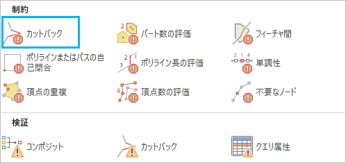

カットバック チェックの実装
道路中心線フィーチャクラスに 15 度よりも小さい角度を含めることはできません。 この要件は、15 度未満の隣接セグメント間の角度を含む道路中心線フィーチャを検出するための [カットバック] チェックを使用して実装します。
次の手順を実行して、制約属性ルールの作成セクション内の表の要件 ID 2 を実装します。
  1. [属性ルール] タブの [ルールの追加] グループで、 [レビューアー ルール] レビューアー ルール ドロップダウン ギャラリーをクリックして、ArcGIS Data Reviewer の自動チェックを表示します。
    注意:
  2. [すぐに使用できるルール] ギャラリーの [制約] セクションで、 [カットバック] カットバック をクリックして、新しいルールを追加します。
    すぐに使用できるルール ギャラリーのカットバック チェック
  3. [新しいカットバック ルール] ウィンドウの [パラメーターのチェック] セクションで、 [最小角度サイズ] パラメーターを 15 に設定します。
