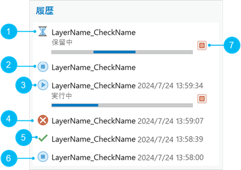

[自動レビュー] グループの [品質の管理] タブにある [履歴] ボタン 履歴 を使用して、現在または以前のデータ チェックの実行の検証結果を確認できます。
ヒント:
[履歴] ドロップダウン メニューで結果をダブルクリックすると、 [データ チェックの実行] ウィンドウの属性フィールドに再入力できます。
履歴ドロップダウン メニューの結果
次の表の番号は、上図の番号に対応します。
Number
説明
1
検証は保留中です。
2
検証はツールの実行前にキャンセルされました。
3
検証は進行中です
4
検証が完了し、エラーが検出されています。
5
検証が完了し、エラーは検出されていません。
6
検証はキャンセルされました。
7
進行中または保留中の検証をキャンセルします。
