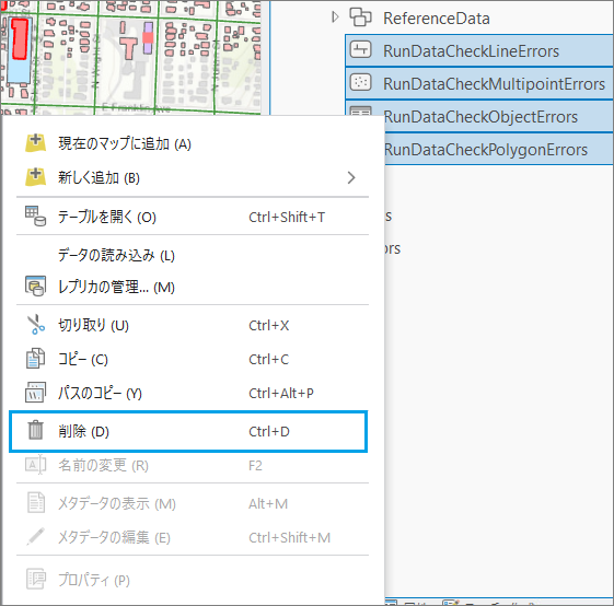

複数のデータ チェックの実行設定を実行した後、エラーに対処したらエラー テーブルを削除できます。 データ チェックの実行テーブルを削除するには、次の手順に従います。
注意:
検証属性ルールを使用している場合は、このワークフローを、4 つの [GDB_Validation<tableName>Errors] に適用しないでください。 このワークフローは、 [RunDataCheck<TableName>Errors] テーブルの [データ チェックの実行] 結果にのみ対応しています。
  1. [カタログ] ウィンドウで、 Ctrl キーを押しながら [RunDataCheckLineErrors] 、 [RunDataCheckMultipointErrors] 、 [RunDataCheckObjectErrors] 、 [RunDataCheckPolygonErrors] エラー テーブルを選択します。
  2. 選択したテーブルのいずれかを右クリックして、 [削除] 削除 を選択します。
    データ チェックの実行エラー テーブルの削除
    テーブルが [カタログ] ウィンドウとプロジェクトのデフォルト ジオデータベースから削除されます。
